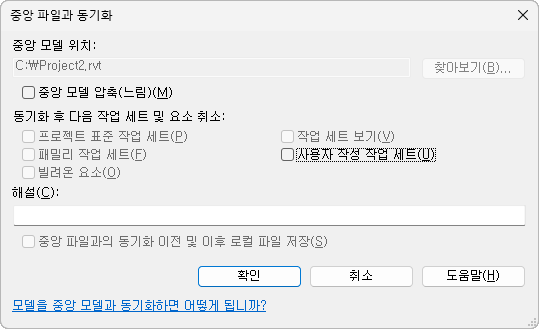

중앙 파일과 동기화하기 전에 중앙 파일과 동기화 설정을 수정하려는 경우: 공동작업 탭동기화 패널중앙 파일과 동기화 드롭다운(설정 동기화 및 수정)을 클릭합니다. 중앙 파일과 동기화 대화상자가 나타납니다.
  1. 중앙 파일과 동기화 대화상자에서 중앙 모델의 위치를 확인합니다.
    필요한 경우 찾아보기를 클릭하여 중앙 모델에 대해 다른 경로를 지정합니다. 중앙 파일 위치 대화상자에서 새 경로를 지정하고 확인을 클릭합니다.
  2. 저장할 때 파일 크기를 줄이려면 중앙 모델 압축을 선택합니다.
    주: 이 옵션을 선택하면 저장하는 데 필요한 시간이 늘어납니다.
  3. 동기화 후 다음 작업 세트 및 요소 소유권 포기 아래에서 다음 옵션을 선택합니다.
    • 변경한 작업 세트 및 요소를 다른 사용자가 사용할 수 있게 하려면 해당 확인란을 선택합니다.
    • 변경사항을 중앙 파일에 동기화한 후에도 작업 세트와 요소를 편집 가능 상태로 유지하려면 해당 확인란의 선택을 취소합니다.
  4. 원하는 경우 중앙 모델에 저장할 해설을 입력합니다(최대 1000자).
    사용내역 표시 도구를 사용하여 모든 해설을 볼 수 있습니다. 공동 작업 파일 사용내역 보기을(를) 참고하십시오.
  5. 로컬 파일이 중앙 파일과 동기화된 상태로 유지하려면 중앙 파일과의 동기화 이전 및 이후 로컬 파일 저장이 선택되어 있는지 확인합니다.
  6. 확인을 클릭합니다.
