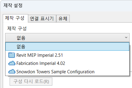

  2. 제작 설정 대화상자에서 사용 가능한 구성의 드롭다운에서 제작 구성을 선택합니다.
    주: 로컬 및 클라우드 구성 모두 지원됩니다. 클라우드 구성은 이름 옆에 클라우드 아이콘이 있는 반면, 로컬 구성은 이름 옆에 폴더 아이콘이 있습니다.
