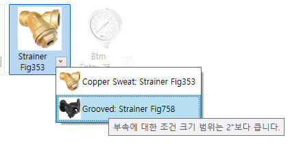

    • 일부 부품 버튼에는 화살표가 있어 사용 가능한 부품 리스트에서 선택할 수 있습니다. 각 부품에 대한 툴팁에 부품이 사용될 조건이 표시됩니다.
      화살표를 클릭하면 드롭다운 리스트에서 크기에 기반한 추가 부품이 표시됩니다. 이 드롭다운 리스트는 라우팅 기본 설정과 유사한 서비스 정의 조건으로 제어됩니다. 예를 들어, 구부림은 최대 특정 크기의 프레스 구부림과 이 크기 이상의 세그먼트 구부림을 사용했을 수 있습니다. 리스트에서 부품 위에 마우스 커서를 올려 놓으면 툴팁은 부품의 조건을 기준으로 크기 범위를 표시합니다.
