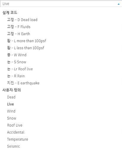

  4. 이름 필드를 클릭하고 하중 케이스의 이름을 조정합니다.
  5. 특성 열에서 하중 케이스에 적합한 하중 특성을 선택합니다. 선택한 설계 코드에서 제공하는 하중 특성 또는 수동으로 추가된 하중 특성 중에서 선택할 수 있습니다.

하중 케이스와 조합 설계 코드
설계 코드를 선택하려면:
  1. 해석 해석 모델 (하중 케이스 및 조합)을 클릭합니다.
  2. 고급 구성 탭을 확장합니다.
  3. 지역/국가를 선택합니다.
  4. 설계 코드를 선택합니다.
선택한 설계 코드에서 제공한 특성으로 하중 특성 리스트가 업데이트됩니다.
수동으로 추가된 하중 특성은 계속 사용할 수 있습니다. 이러한 코드는 표의 두 번째 열인 '설계 코드' 또는 '사용자 정의'에 있는 소스 속성을 통해 설계 코드에서 제공하는 코드와 구별됩니다.

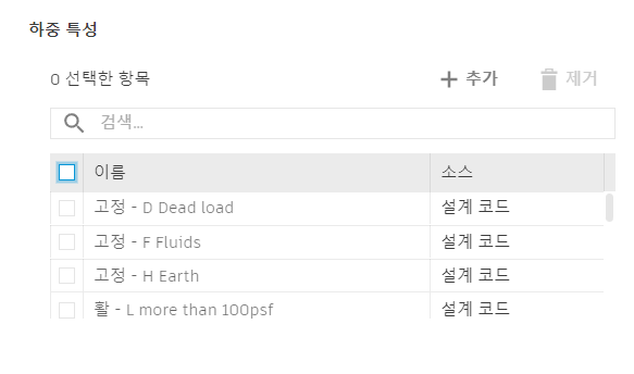

하중 특성
고급 구성 탭의 부하 특성 테이블에서 부하 특성을 추가, 편집 또는 제거할 수 있습니다. 선택한 설계 코드가 제공하는 하중 특성도 검사할 수 있습니다.
  2. 고급 구성 탭을 확장합니다.
  3. 부하 특성 테이블에서 추가를 클릭합니다.
  4. 이름 필드를 클릭하고 하중 특성의 이름을 조정합니다.
주: 수동으로 추가한 하중 특성을 편집하거나 제거할 수 있습니다. 선택한 설계 코드에서 제공하는 하중 특성은 편집하거나 제거할 수 없습니다. 이는 다른 설계 코드 선택에 의해서만 업데이트됩니다.
주: 미국 사용자의 경우 이름 및 특성 매개변수에 인식된 중복이 있습니다. 그러나 이것은 하중(카테고리) 및 하위 유형(특성)을 필요에 따라 더 상세하게 분할하는 다른 지역에서 일반적으로 유용합니다. 각 하위 유형에 대해 서로 다른 조합 비율을 적용할 수 있습니다.

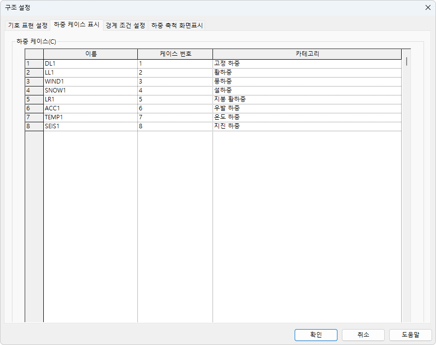

하중 케이스 표시
하중 케이스를 미리 정의된 카테고리와 연관시킬 수 있습니다.
  1. 해석 해석 모델 (하중 케이스 표시)을 클릭합니다.
  2. 하중 케이스 테이블의 카테고리 열에서 선택한 하중 케이스에 대해 원하는 하중 케이스 미리 정의된 카테고리를 선택합니다.
주:
  1. 객체 스타일 대화상자에서 각 하중 케이스 카테고리 표현을 조정할 수 있습니다. 여기에서 하중 케이스에 대한 새 하위 카테고리를 추가할 수도 있습니다.
  2. 각 뷰에 대한 가시성/그래픽 재지정에서 이러한 설정을 재지정할 수 있습니다.
  3. 하중 케이스 리스트를 조정하려면 하중 케이스 및 조합 대화상자를 사용합니다. 이 대화상자에서는 하중 케이스의 이름을 바꾸고 카테고리를 각각에 지정할 수만 있습니다.
