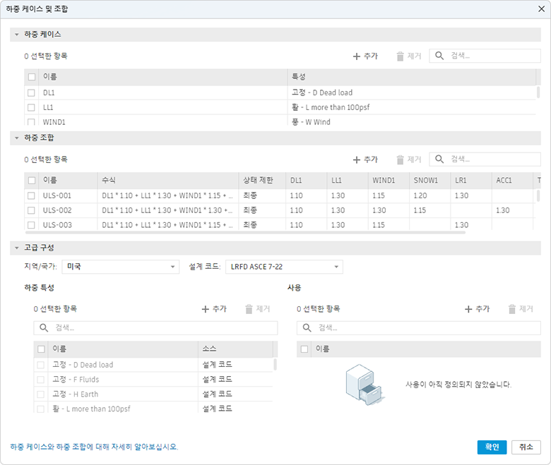

하중 케이스 및 조합
하중 케이스 및 조합 대화상자를 사용하여 하중 케이스를 추가하고, 설계 코드에 지정된 하중 특성에 맞춰 정렬하고, 하중 조합에 사용합니다.
하중 케이스와 하중 조합 데이터를 Revit 템플릿 파일에 저장하여 다른 프로젝트에서 재사용할 수 있습니다.
프로젝트 템플릿
을 참고하십시오. 또한 프로젝트 표준 전송을 사용하여 다른 프로젝트에서 이 정보를 가져올 수 있습니다.
프로젝트 표준 전송
을 참고하십시오.
이 단원의 항목
하중 케이스
하중 케이스 및 조합 대화상자를 사용하여 하중 케이스를 추가, 편집 또는 제거합니다.
하중 조합
하중 케이스 및 조합 대화상자를 사용하여 하중 조합을 추가, 편집 또는 제거합니다.
