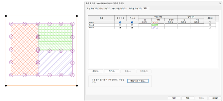

면하중 표면 표현
면하중 표면 가시성/그래픽 설정을 사용자화할 수 있습니다.
필터를 사용하여 부하 매개변수를 기준으로 평면도에서 각 면하중 경계를 식별합니다.
