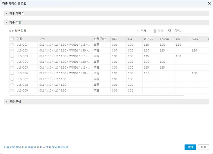

하중 조합
하중 케이스 및 조합 대화상자를 사용하여 하중 조합을 추가, 편집 또는 제거합니다.
  1. 해석 해석 모델 (하중 케이스 및 조합)을 클릭합니다.
  2. 하중 조합 탭을 확장합니다.
  3. 추가를 클릭합니다.
  4. 이름 필드를 클릭하고 하중 조합의 이름을 조정합니다.
  5. 수식 필드를 클릭하여 하중 조합 수식을 편집하고 각 하중 케이스의 계수를 각 케이스의 해당 열에 추가합니다.
  6. 한계 상태 열을 클릭하고 리스트에서 한계 상태를 선택합니다.
  7. 선택적으로, 하중 사용량 열을 클릭하고 하중 조합에 대해 하나 이상의 사용량을 선택합니다.
주: 수식 열에서 또는 연관된 열에서 해당하는 각 하중 케이스에 대한 계수를 편집하여 하중 조합 수식을 편집할 수 있습니다. 수식 열에서 구문은 필수입니다. 하중 케이스 이름 다음에 승수 기호, 계수가 옵니다. 각 하중 케이스 계수 그룹의 순서는 필수가 아닙니다.
주: 하중 조합 테이블(또는 이 대화상자의 다른 테이블)의 내용을 외부 스프레드시트로 복사할 수 있습니다.
  1. 행을 선택하고 선택 사항을 복사합니다(Ctrl+C).
  2. 스프레드시트를 열고 복사한 선택 항목을 붙여넣습니다(CTRL+V).
한계 상태
하중 조합 테이블의 한계 상태 열에서 유용 또는 최종을 선택합니다. 하중 조합 상태를 유용으로 설정하면 일반 또는 예상 하중에서 구조가 작용을 받는 방식(처짐, 진동 등)을 반영합니다. 반면, 최종 상태는 고장(좌굴, 파쇄 등) 없이 극단적 또는 '팩터링된' 하중에 안전하게 저항할 수 있는 구조물의 총 용량을 기반으로 합니다.

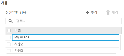

하중 사용량
하중 사용량을 작성, 편집 또는 삭제하려면:
  2. 고급 구성 탭을 확장합니다.
  3. 추가를 클릭합니다.
  4. 새로 추가된 사용량의 이름을 편집합니다.
하중 조합 사용 매개변수는 사용자가 정의합니다(중력, 횡력 또는 조합).
  • 중력 하중 조합에는 영구 또는 고정 하중(바닥, 보, 기둥 등 구조의 자체 무게)과 점유(사무실에 있는 사람, 창고에 있는 상자, 지붕 위에 싸인 눈 등)에 따른 활하중의 수직 하중이 포함됩니다.
  • 횡력 하중 조합에는 영구 또는 고정 하중(기준 벽에 압력을 가하는 흙) 및 활하중(구조 면에 가해지는 바람 또는 지진으로 인한 구조의 진동)의 수평 하중이 포함됩니다.
  • 조합 하중 조합은 구조가 점유된 상태에서 바람 또는 지진으로 인한 하중을 받고 있는 경우를 감안하기 위해 다양한 정도의 중력 하중 및 횡력 하중을 모두 포함합니다.
