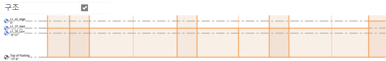

레벨에 정렬
수직 정렬의 경우 각 모델 요소가 공차 내의 레벨을 찾습니다. 이 공차 내의 레벨을 찾으면 이 요소의 해석 표현이 해당 레벨에 정렬됩니다.
이 공차는 다음 각 객체 유형에 대해 계산된 값입니다.
  • 보의 경우 횡단면 높이입니다.
  • 바닥의 경우 두께입니다.
  • 기둥과 벽의 경우 높이입니다.
이 공차는 다음에서 측정됩니다.
  • 보 형상 축.
  • 바닥 및 기초 슬래브 상단.
  • 벽 및 기둥의 맨 위 또는 맨 아래.

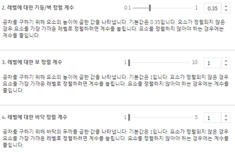

각 객체 유형에 대한 이 공차는 자동화 도구 설정에 있는 계수와 곱할 수 있습니다.
주: 계수가 클수록 요소가 더 멀리 있는 레벨을 찾는 데 도움이 됩니다.
요소의 공차 내에서 더 많은 레벨이 식별된 경우 대부분의 요소에 지정된 레벨이 모든 요소에 대한 정렬 레벨이 됩니다.
요소가 정렬될 레벨을 지정하려는 경우 레벨 특성에서 "구조" 매개변수를 선택합니다.
