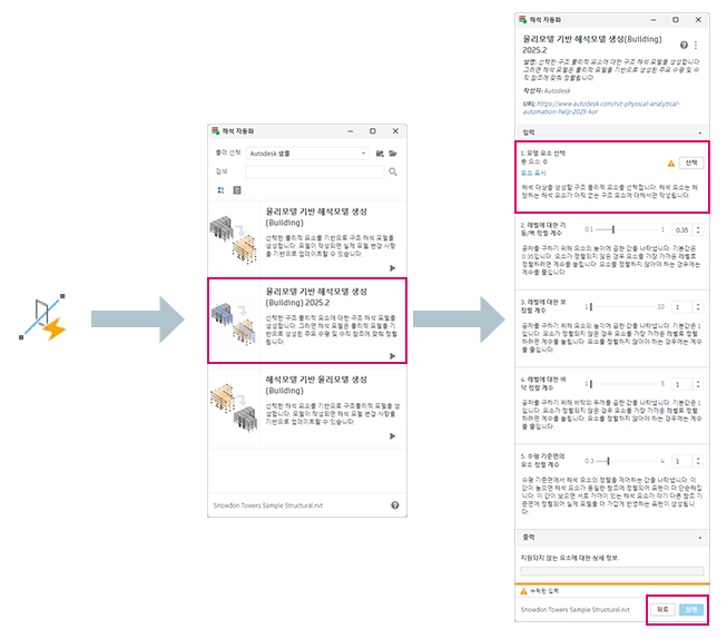

건물의 물리적 모델을 해석 모델로 자동화(2025.2)를 사용하려면:
- 해석 탭
구조 해석 모델 패널에서
(해석 자동화)를 클릭합니다.
- 해석 자동화 리스트에서 건물의 물리적 모델을 해석 모델로 자동화(2025.2)를 선택합니다.
- 뷰에서 구조 물리적 요소를 선택합니다.
- 실행을 클릭합니다.
해석 모델이 작성됩니다.
