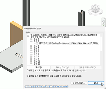

  3. 발생한 상황과 이 문제를 해결하기 위해 따라야 하는 단계가 명시된 경고 메시지가 나타납니다.
    "하나 이상의 해석 요소에 잘못된 형상이 있지만 물리적으로 연관된 요소가 올바릅니다. 물리적 해당 대상을 기반으로 리모델링하여 해석 요소의 형상을 다시 작성할 수 있습니다."
누락된 형상을 다시 작성하고 경고를 해결하려면:
  1. 관리 탭 조회 패널에서 (경고 검토)를 클릭합니다.
  2. 경고 대화상자에서 모델 업그레이드에 대한 경고 메시지 옆의 더하기 기호를 클릭하여 개별 경고의 리스트를 확장합니다.
  3. 자세한 정보를 확인하려면 각 개별 경고 옆에 있는 더하기 기호를 클릭합니다.
  4. 경고 대화상자에서 경고 중 하나를 선택하고 더하기 기호를 클릭한 다음, 요소 정보를 선택합니다.
  5. 경고 대화상자에서 표시 버튼을 클릭하여 모델에서 선택한 요소를 하이라이트합니다.
  6. 요소(예: 벽)를 식별한 후 경고 대화상자를 닫습니다.
