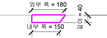

  6. 수평 참조 레벨 아래 및 수직 참조 평면 오른쪽에 모서리 연결에 대한 형상을 스케치합니다.
  7. 수정 탭수정 패널 (정렬)을 클릭합니다.
    • 형상의 상단 선을 수평 참조 레벨에 맞춰 정렬하고 잠급니다.
    • 형상의 왼쪽 선을 수직 참조 평면에 맞춰 정렬하고 잠급니다.
