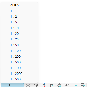

    • 뷰 축척을 변경합니다. 뷰 조절 막대에서 축척에 원하는 축척을 선택합니다.
