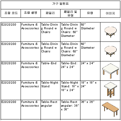

그래픽 정보가 포함된 일람표를 만들기 위해 이미지를 모델의 요소와 연관시킬 수 있습니다.
요소와 연관시킬 수 있는 이미지에는 모델로 가져온 이미지 및 모델의 뷰(예: 3D 또는 렌더링 뷰)를 프로젝트에 저장하여 작성할 수 있는 이미지가 포함됩니다. 이미지는 일람표 정의에 포함된 경우 시트에 배치된 일람표 뷰포트에 표시됩니다. 일람표 뷰 자체에는 이미지가 아니라 이미지 이름이 포함됩니다. 다음 예제에서는 시트 뷰에서 이미지가 있는 가구 일람표를 보여줍니다.
시스템 패밀리(예: 벽, 바닥 및 지붕)의 경우 모델의 요소에 대한 이미지 및 유형 이미지 매개변수를 편집하여 이미지를 인스턴스(instance) 또는 패밀리 유형에 연관시킬 수 있습니다.
로드할 수 있는 패밀리의 경우 모델의 이미지 특성을 편집하여 로드할 수 있는 패밀리의 인스턴스(instance)와 연관시킬 이미지를 지정할 수 있습니다. 패밀리 유형에 연관된 이미지를 변경하려면 패밀리 편집기에서 패밀리를 열고, 패밀리에 대한 유형 이미지 특성을 편집하고, 패밀리를 모델에 다시 로드해야 합니다.
보강 철근 모양 패밀리의 경우 패밀리 편집기에서 해당 패밀리를 열고, 보강 철근 모양 매개변수 대화상자(패밀리 유형)에서 모양 이미지 유형 특성을 수정하고, 패밀리를 다시 로드하여 패밀리와 연관된 이미지를 관리할 수 있습니다. 모양 이미지 특성이 보강 철근 모양 패밀리와 연관되어 있습니다. 모델의 보강 철근 요소에 지정된 모양을 변경하면 모양 이미지도 변경됩니다.
이미지 및 유형 이미지 특성은 특성 팔레트 및 유형 특성 대화상자의 ID 데이터로 분류됩니다. 모양 이미지는 시공으로 분류됩니다.
