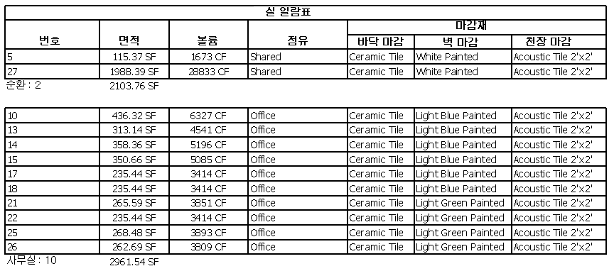

일람표는 프로젝트의 요소 특성에서 추출된 정보를 표 형식으로 표시한 것입니다. 일람표는 일람표를 작성하는 요소 유형의 모든 인스턴스(instance)를 나열할 수 있습니다. 또는 일람표의 그룹화 기준에 따라 다중 인스턴스(instance)를 하나의 행으로 축소할 수 있습니다.
일람표는 설계 과정 중 어떤 시점에서도 작성할 수 있습니다. 모델에서 일람표에 영향을 미치는 변경 사항이 발생하는 경우 일람표는 자동으로 업데이트되어 변경 사항을 반영합니다. 도면 시트에 일람표를 추가할 수 있습니다.
스프레드시트 프로그램과 같은 다른 소프트웨어 프로그램에 일람표를 내보낼 수 있습니다.
모든 일람표는 모델 수정 시 자동으로 업데이트됩니다. 예를 들어 벽을 이동하면 따라서 룸 일람표에서 정사각형 피트 단위가 업데이트됩니다.
모델에서 건물 구성요소의 특성을 변경하면 연관된 일람표가 자동으로 업데이트됩니다.
예를 들어, 모델에서 문을 선택하고 문의 제조업체 특성을 변경하면 문 일람표는 제조업체 특성에 대한 변경사항을 반영합니다.
