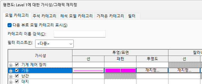

대부분의 가시성 및 그래픽 화면표시 재지정은 가시성/그래픽 대화상자에서 이루어집니다. 예외적으로 개별 요소 재지정은 뷰 특정 요소 그래픽 대화상자에서 수행됩니다.
가시성/그래픽 대화상자에서는 이미 카테고리에 적용된 재지정을 볼 수 있습니다. 카테고리의 그래픽 화면표시가 재지정되었다면 셀은 해당 그래픽의 미리보기를 표시합니다. 카테고리에 대해 재지정이 수행되지 않은 경우 셀은 비어 있으며 객체 스타일 대화상자에서 지정한 대로 요소가 표시됩니다.
다음 이미지에서 기둥 카테고리에는 투영/표면 선 및 패턴에 대한 재지정이 있습니다.
