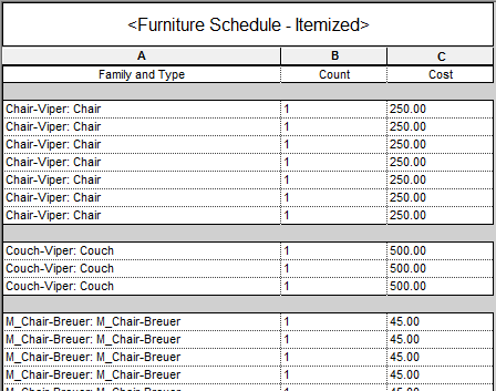

패밀리의 모든 인스턴스(instance)를 나열하고 일람표를 입력하려면 일람표 특성 대화상자의 정렬/그룹화 탭에서 다음 설정을 사용합니다.

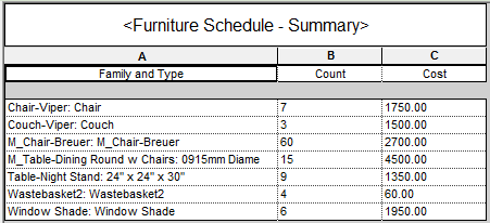

일람표의 유형과 패밀리 요약을 제공하려면(각 항목에 대한 별도의 선 제거) 일람표 특성 대화상자의 정렬/그룹화 탭에서 다음 설정을 사용합니다.
