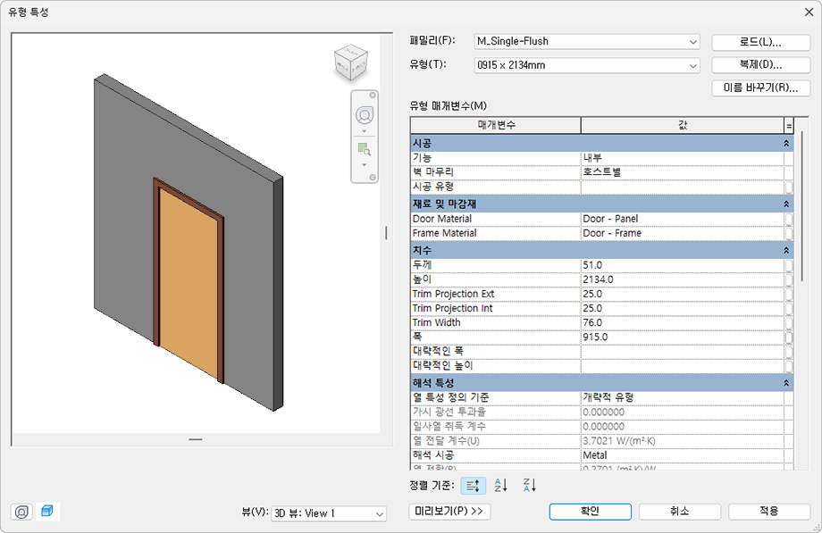

패밀리 유형에 대해 조정된 매개변수 및 변경된 값을 미리 봅니다.
유형 특성 대화상자는 패밀리 유형 이미지를 표시하는 미리보기 창을 제공합니다.
패밀리 유형을 미리보려면
- 도면 영역에서 원하는 유형에 속한 요소를 선택합니다.
- 특성 팔레트에서
(유형 편집)을 클릭합니다.
유형 특성 대화상자가 표시됩니다.
- 패밀리 유형의 미리보기를 표시하거나 숨기려면 대화상자 하단의 미리보기 버튼을 클릭합니다.
유형 매개변수를 변경하면 미리보기 이미지도 따라서 업데이트됩니다.
- 미리보기 이미지의 모양을 바꾸려면 다음을 수행합니다.
- 뷰에서 뷰 이름을 선택하여 해당 유형의 요소가 다른 뷰에서 어떻게 표시될지 알아볼 수 있습니다.
- 스크롤 막대를 사용하여 이미지를 미리보기 창에서 위, 아래, 왼쪽, 오른쪽으로 이동합니다.
- SteeringWheels 탐색 도구를 사용합니다. 요소의 3D 뷰를 미리보는 경우 ViewCube를 사용할 수도 있습니다.
- 비주얼 스타일 컨트롤을 사용하여 미리보기의 비주얼 스타일을 설정합니다.
다음은 미리보기 창이 표시된 문 유형에 대한 유형 특성 대화상자의 예입니다.
