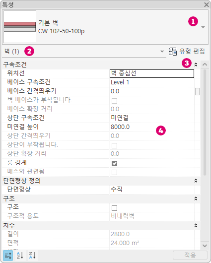

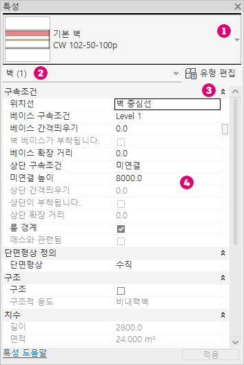

요소를 배치하는 도구가 활성화되지 않은 경우 및 요소가 선택되지 않은 경우 팔레트에는 활성 뷰의 인스턴스(instance) 특성이 표시됩니다. (프로젝트 탐색기에서 뷰를 선택하여 해당 뷰의 인스턴스(instance) 특성에 액세스할 수도 있습니다.)
  1. 유형 선택기
  2. 특성 필터
  3. 유형 편집 버튼
  4. 인스턴스(instance) 특성

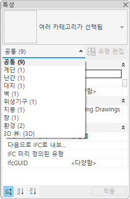

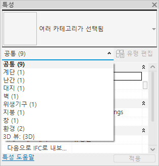

특성 필터
유형 선택기 바로 아래에는 도구에서 배치할 요소의 카테고리 또는 도면 영역에서 선택된 요소의 카테고리 및 번호를 식별하는 필터가 있습니다. 여러 카테고리 또는 유형을 선택하는 경우 모두에 공통되는 인스턴스(instance) 특성만 팔레트에 표시됩니다. 여러 카테고리를 선택하면 필터의 드롭다운을 사용하여 특정 카테고리 또는 뷰 자체에 대한 특성만 봅니다. 특정 카테고리 선택은 전체 선택 세트에 영향을 미치지 않습니다.
유형 편집 버튼
다양한 유형의 요소를 선택하지 않을 경우 유형 편집 버튼을 통해 선택한 요소의 유형 특성(또는 특성 필터가 설정된 방식에 따라 뷰의 유형 특성)을 보고 수정할 수 있는 대화상자에 액세스합니다.
주: 수정 | <요소> 탭특성 패널 (유형 특성)을 클릭하여 활성 도구나 현재 선택된 요소에 대한 유형 특성에 액세스할 수도 있습니다. 사용 가능한 경우 이 버튼은 항상 선택된 요소 또는 프로젝트 탐색기에서 선택된 패밀리 유형에 대한 유형 특성에 액세스합니다. 그러나 팔레트의 유형 편집 버튼은 활성 뷰, 활성 도구 또는 현재 선택된 요소 유형이 될 수 있는, 인스턴스(instance) 특성이 현재 표시되어 있는 도면요소에 대한 유형 특성에 액세스합니다.
인스턴스(instance) 특성
대부분의 경우(아래 참고의 예외 참고) 특성 팔레트에는 사용자 편집 가능 인스턴스(instance) 특성과 읽기 전용(음영처리) 인스턴스(instance) 특성이 모두 표시됩니다. 특성은 해당 값이 소프트웨어에서 자동으로 지정 또는 계산되거나 다른 특성의 설정에 따라 달라지기 때문에 읽기 전용이 될 수 있습니다. 예를 들어 벽의 미연결 높이 특성은 해당 상단 구속조건 특성 값이 미연결인 경우에만 편집 가능합니다. 특정 의존성에 대해서는 개별 요소 유형에 대한 인스턴스(instance) 특성 설명을 참고하십시오.
