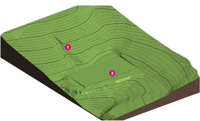

    • 표면을 따라 - 분할 선이 표면을 기준으로 추가됩니다. 커서 근처에 표시된 값은 높이 기준 설정을 기준으로 표면의 높이를 보고합니다. 표면에서 간격띄우기 값으로 선이 추가됩니다.
    • 절대 - 분할 선이 높이 값을 기준으로 추가됩니다. 커서 근처에 표시된 값은 높이 기준 설정을 기준으로 표면의 높이를 보고합니다.
    예를 들어, 지형면으로 작업할 때 표면을 따라 분할선을 배치하여 경로 경로를 작성하거나 절대 높이에 분할 선을 배치하여 평평한 영역을 작성할 수 있습니다.
