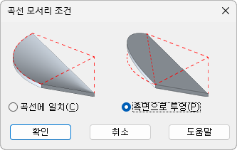

  1. 모양을 편집한 곡선 모서리 요소를 수정하려면 해당 요소를 마우스 오른쪽 버튼으로 클릭하고 특성을 선택합니다.
  2. 특성 팔레트에서 구조 바닥 모양 편집 아래의 곡선 모서리 조건 버튼을 클릭합니다. 이렇게 하면 곡선 모서리 조건 대화상자가 열립니다.
    주: 요소의 모양이 편집되었거나 모양 편집 점 또는 분할선이 추가되어 있어야 곡선 모서리 조건 특성이 표시됩니다.
  3. 물결 모양의 표면의 경우 곡선에 일치를 선택하고 평평한 표면의 경우 측면으로 투영을 선택합니다.
  4. 확인을 눌러 조건을 적용합니다.
  5. 적용을 클릭합니다.
