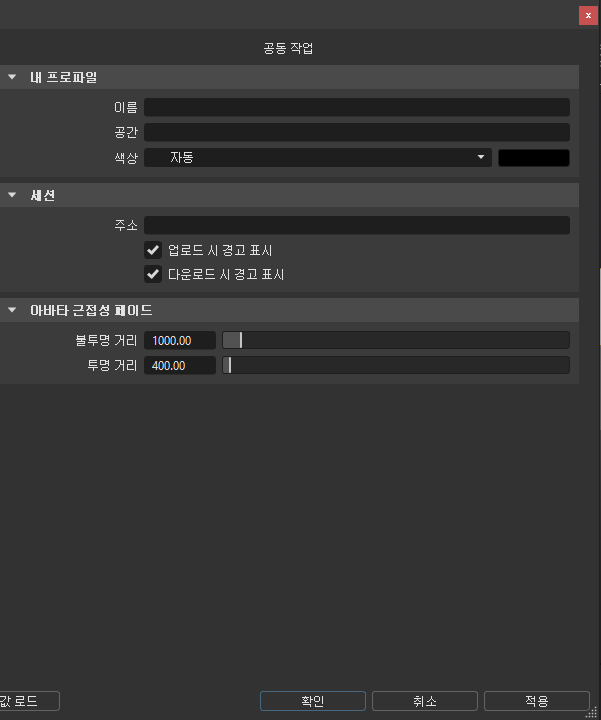

공동 작업 기본 설정
메뉴 막대에서 편집 > 기본 설정을 클릭한 다음 대화상자 왼쪽에서 인터랙션 > 공동 작업을 선택합니다. 변경한 후 적용 및 저장을 눌러 변경 사항을 저장합니다.
내 프로파일
각 필드 내부를 클릭하고 정보를 입력하여 프로파일을 설정합니다.
  • 이름 - 참가자 목록과 아바타 위에 표시되는 이름을 입력합니다. 기본적으로 사용자의 PC 로그인이 사용됩니다.
  • 공간 - (HMD 사용 참가자만 해당) 현재 사용자가 위치한 VR 공간의 이름을 입력합니다. 이렇게 하면 VRED가 동일한 실제 공간에서 사용자의 위치를 인식하여 충돌을 방지할 수 있습니다.
    참고:
    HMD 사용자의 경우 동일한 실제 공간의 모든 PC는 동일한 공간 명칭을 설정해야 합니다. 이렇게 하면 VRED가 이러한 PC에 안전 메커니즘을 활성화하여 실제 충돌을 방지할 수 있습니다. 공간을 설정하는 방법을 알아보려면 이 섹션을 참조하십시오.
  • 색상 - 참가자 목록에서 또는 데스크톱이나 VR 아바타에 대해 색상을 설정하려면 드롭다운 메뉴에서 색상을 선택합니다.
세션
공동 작업 세션을 설정하기 위한 정보를 입력합니다.
  • 주소 - 필드 내부를 클릭하고 세션의 IP 주소 또는 세션을 호스트하는 서버의 PC 이름을 입력합니다. VRED 공동 작업 세션에 사용되는 영구 서버가 있으면 여기에 추가합니다.
    중요:
    이 서버가 클러스터 서비스를 실행하여 세션을 호스트하고 모든 참가자가 네트워크에서 이 서버에 연결할 수 있어야 합니다.
  • 업로드 시 경고 표시 -
  • 다운로드 시 경고 표시 -
아바타 근접성 페이드
다른 참가자의 아바타가 더 투명해지도록 불투명도가 페이드되기 시작하는 거리를 설정합니다. 한 영역 주위에 여러 HMD 참가자가 몰려 있는 경우 아바타 근접성 페이드 설정을 지정하면 아바타가 페이드 아웃되므로 뷰가 가려지지 않습니다.
아바타 근접성 페이드를 위한 Python 함수
참가자가 가까워질수록 아바타의 불투명도가 페이드되어 더 투명해집니다. 다음 매개변수는 아바타가 페이드되기 시작하는 거리의 임계값을 설정합니다(아바타 근접성 페이드).
  • 불투명 거리 - 슬라이더를 사용하거나 숫자 값을 입력하여 아바타의 불투명도가 페이드되기 시작하는 거리를 설정합니다. 아바타가 페이드되기 시작하는 기본 거리는 1000mm(1m)입니다.

공동 작업 기본 설정을 지정하는 방법
  1. 편집 > 기본 설정 > 인터랙션 > 공동 작업을 선택하여 프로파일 및 세션 정보를 설정합니다.
  2. 각 필드 내부를 클릭하고 정보를 입력하여 프로파일을 설정합니다.
  3. 완료되면 확인을 클릭합니다.
