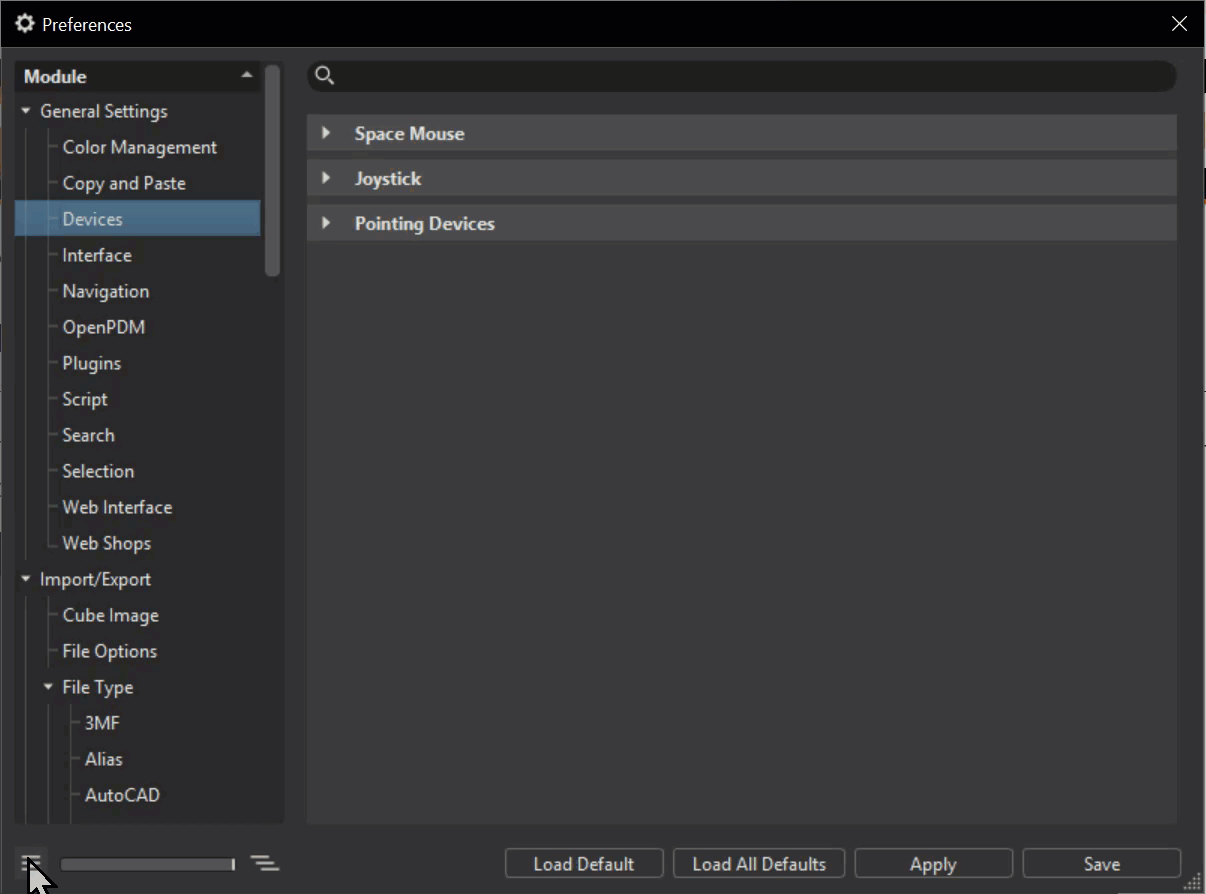

기본 설정
VRED 기본 설정은 왼쪽에 있는 트리 뷰, 오른쪽에 있는 검색 막대 및 기본 설정, 맨 아래에 있는 버튼으로 구성되어 도구를 기본값으로 재설정, 변경 사항 적용 및 저장합니다.
VRED 기본 설정
측면의 트리 뷰는 다음 6개의 주요 범주로 구성됩니다.
맨 아래에 있는 슬라이더를 사용하여 트리를 축소하거나 확장할 수 있습니다.
기본 설정 슬라이더
다양한 기본 설정에 대한 자세한 내용을 보려면 이 항목 끝에 있는 링크를 클릭합니다.

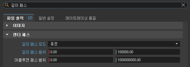

기본 설정 검색

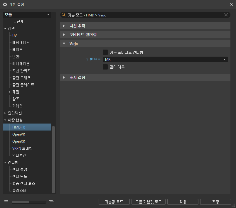

기본 설정 모듈 상단에 있는 검색 필드를 사용하여 특정 기본 설정을 쉽고 빠르게 찾을 수 있습니다.
검색 필드에 두 문자가 있으면 VRED에서 검색 결과 목록을 생성하기 시작합니다. 각 검색 결과의 일치하는 부분이 강조표시됩니다. 항목을 클릭하여 기본 설정을 로드합니다. 일치하는 옵션은 파란색으로 강조 표시됩니다. 일치하는 항목이 하나만 있으면 로드되어 표시됩니다.
검색 결과가 굵게 표시됨
탭이 여러 개인 모듈의 경우 파란색으로 강조 표시된 일치 항목 수가 탭 이름 옆에 나타납니다.
파란색으로 강조 표시된 일치 항목 수가 탭 이름 옆에 나타남
검색이 수행되면 TOC 범주가 확장되고 검색 일치 항목이 포함된 모듈 옆에 검색 히트 수가 표시됩니다. 이 중 하나를 클릭하면 오른쪽 섹션에 해당 모듈의 기본 설정이 표시되고 일치 항목이 파란색으로 강조 표시됩니다.
기본 설정 버튼
윈도우 하단에 있는 처음 두 개의 버튼은 특정 기본 설정을 리셋하거나 모두 기본 상태로 리셋하는 데 사용됩니다. 나머지 두 개의 버튼은 기본 설정에서 변경한 사항을 적용 및/또는 저장하는 데 사용됩니다. 이러한 기능을 사용하는 방법은 기본 설정 편집 을 참조하십시오.

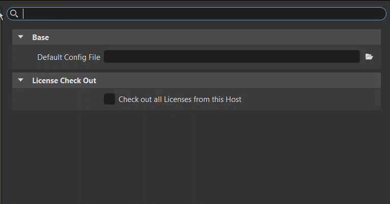

기본 설정 배포
기본 설정의 하위 세트가 포함된 구성 파일을 포함하려면 환경 변수, VRED_PREFERENCES_OVERRIDE 및 명령줄 매개변수 -preferencesOverride를 사용하여 스크립트 기본 설정에 스크립트를 추가하는 등 기본 설정의 하위 세트를 재지정하거나 강제 적용합니다.
  1. .xml 하위 세트 기본 설정 파일을 작성하고 해당 위치를 기록합니다.
  2. 시작 시 로컬 기본 설정을 덮어쓰도록 기본 설정 파일을 정의합니다. 예를 들면 다음과 같습니다.
    <?xml version="1.0"?>
    <!DOCTYPE VRED>
    <message id="0" type="VRED" version="0.80000001">
     <key name="Annotation font color" type="OSGColor4f">1 0 0 1</key>
    </message>
  3. 명령행 매개변수를 제공하는 파일의 위치를 정의합니다. 예를 들면 다음과 같습니다.
    VREDPro.exe -preferencesOverride="e:\\preferences.xml"
  4. 환경 변수를 설정하는 파일의 위치를 정의합니다. 예를 들면 다음과 같습니다.
    set VRED_PREFERENCES_OVERRIDE=e:\\preferences.xml
    VREDPro.exe
