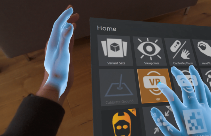

손 트래킹을 활성화하고 트래킹된 손에 대해 변환 및 회전 손 오프셋을 설정하는 기본 상태를 설정합니다.
Varjo XR-3 사용자의 경우 기본 설정에서 손 트래킹을 활성화하면 VR 또는 XR에 대해 자동으로 활성화됩니다.
MR에서 트래킹된 손 표시 - MR에 있는 경우 가상 트래킹된 손을 항상 표시하도록 기본값을 설정합니다. VR 메뉴 선택에 도움이 되도록 트래킹된 손이 실제 손 위에 표시되므로 깊이 예측이 비활성화된 경우 유용합니다.
