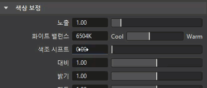

마우스 스크롤 휠 값 변경 사용 - 활성화(기본 상태)되면 콤보 상자, 슬라이더 또는 스핀 상자에서 사용하는 경우 스크롤 휠이 데이터를 수정합니다.
그러나 이로 인해 스크롤 휠을 사용하는 동안 원치 않는 데이터 수정이 발생할 수도 있습니다.
비활성화되면 스크롤 휠을 사용할 때 컨트롤 또는 필드 값이 수정되지 않습니다.
휠은 옵션 뷰를 스크롤만 할 수 있습니다. 따라서 뷰만 변경하고 장면 데이터를 수정하지 않는 컨트롤(예: 재질 미리보기 목록의 크기를 조정하는 슬라이더 또는 다양한 트리를 확장/축소하는 슬라이더)은 스크롤 휠에 반응합니다.
