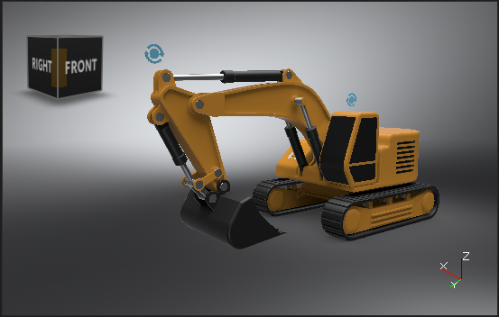

  • 카메라 가시화 표시 - 렌더 뷰에 카메라의 표현을 표시합니다.
  • 라이트 가시화 표시 - 렌더 뷰에 라이트의 표현을 표시합니다.
  • 조인트 시각화 표시 - 렌더 뷰에 라이트의 표현을 표시합니다.
  • 볼륨 가시화 표시 - 렌더 뷰에 볼륨의 표현을 표시합니다.
