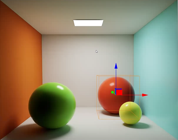

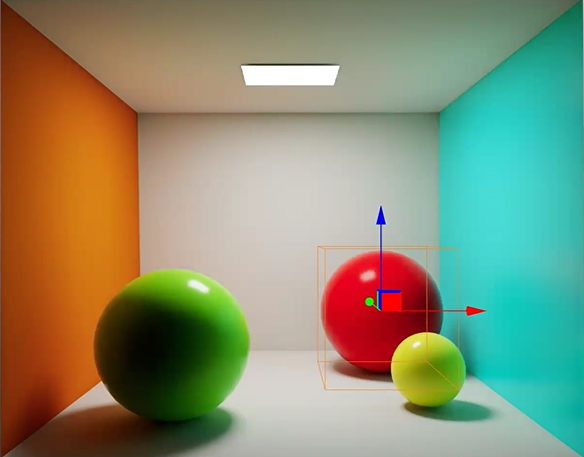

      선형 Rec.709(sRGB) ACEScg
      2025.1 2025.2

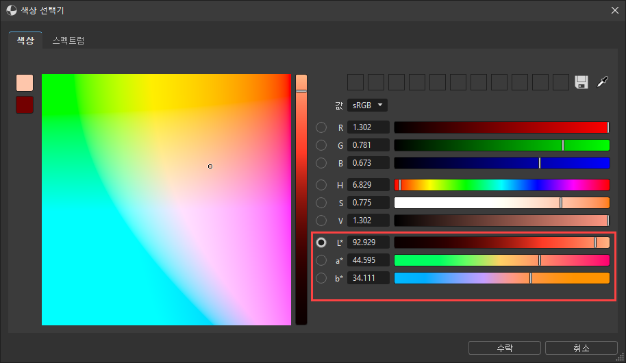

      색상 선택기에서 L, ab 값을 사용하면 0보다 작은 이러한 값 때문에 sRGB 색공간을 벗어나고 매우 채도가 높은 색상을 표시할 수 있습니다. 이를 보려면 넓은 색상 범위를 사용하는 디스플레이가 필요합니다.
      새 L, a 및 b 색공간 값
