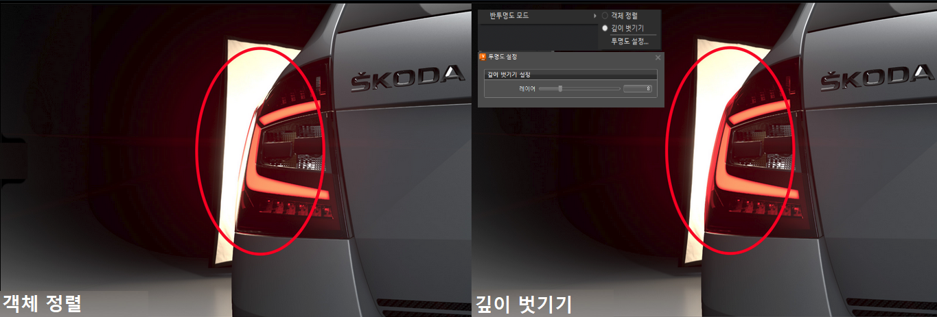

  • 투명도 모드 - 투명도 모드의 기본 동작을 설정합니다. 다음 중 하나를 선택합니다.
    객체 정렬 및 깊이 벗기기
    • 객체 정렬 - 정확한 결과 이상의 성능을 중요시하거나 교차하는 투명 객체 또는 자체적으로 교차하는 투명 객체가 없는 경우 객체 정렬을 선택합니다. 그러면 객체 정렬 투명도가 활성화되어 장면의 모든 객체가 한 번에 하나씩 뒤에서 앞으로 렌더링됩니다. 재질 편집기 > 공통(탭)의 키 정렬 옵션을 통해 순서를 재지정할 수 있습니다. 가시화 > 고급 OpenGL 설정 > 투명도 모드에서 객체 정렬을 찾습니다.
    • 깊이 벗기기 - 장면에 교차하는 투명 객체나 자체적으로 교차하는 투명 객체가 있는 경우 깊이 벗기기를 사용합니다. 깊이 벗기기는 정렬 없이 투명한 표면의 픽셀당 보정 혼합 및 순서와 무관한 투명도를 위한 것입니다. 헤드라이트와 같이 복잡한 교차 투명 객체가 있는 이미지를 픽셀 단위의 완벽한 정확도로 렌더링합니다. 가시화 > 고급 OpenGL 설정 > 반투명도 모드에서 깊이 벗기기를 찾습니다.
    깊이 벗기기 없음 깊이 벗기기 사용
    깊이 벗기기 없음 깊이 벗기기 사용
동영상 캡션: OpenGL에서 자체 교차하는 투명 객체가 있는 픽셀 수정 결과를 위해 깊이 벗기기라는 옵션이 객체 정렬에 더 추가되었습니다. 이 추가 기능으로 투명 재질이 잘못 정렬되는 문제를 해결할 수도 있습니다. 슬라이더를 사용하여 계산에 사용해야 하는 레이어 수를 조정합니다.
