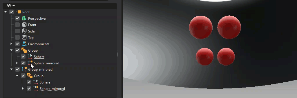

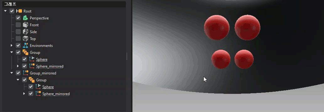

복제 가시성 동기화 - 활성화한 경우 복제 가시성 켜기 또는 끄기를 토글하고 활성화된 경우 복제의 가시성이 동기화되도록 합니다. 사용하려면 *복제*를 참조하십시오.
이 기능을 활성화하거나 비활성화한 후 적용 및 확인을 클릭하면 작동합니다.
활성화된 경우 원래 객체 노드와 관계없이 복제 노드 가시성을 토글할 수 없습니다.
비활성화된 경우(기본 설정) 원래 객체 노드와 관계없이 복제 노드 가시성을 토글할 수 있습니다.

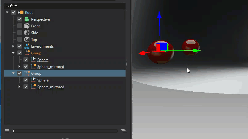

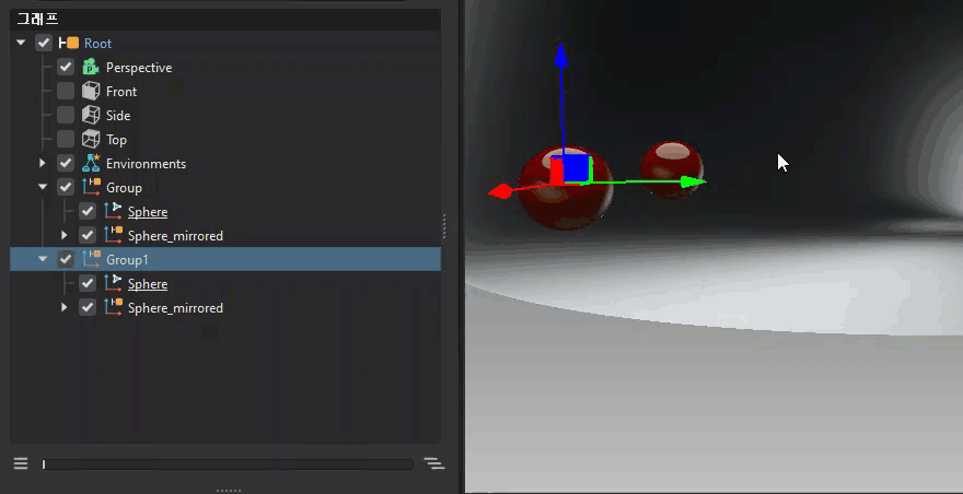

변환 가능한 복제 루트 - 복제 루트의 변환을 설정하거나 해제합니다. 복제가 만들어지기 전에 설정해야 합니다. 사용하려면 *복제*를 참조하십시오.
활성화된 경우(기본 설정) 원래 객체 노드와 관계없이 복제 루트를 변환(이동, 배율 조정 및 회전)할 수 있습니다.
비활성화된 경우 원래 객체 노드와 관계없이 복제 루트 노드를 변환할 수 없습니다.
