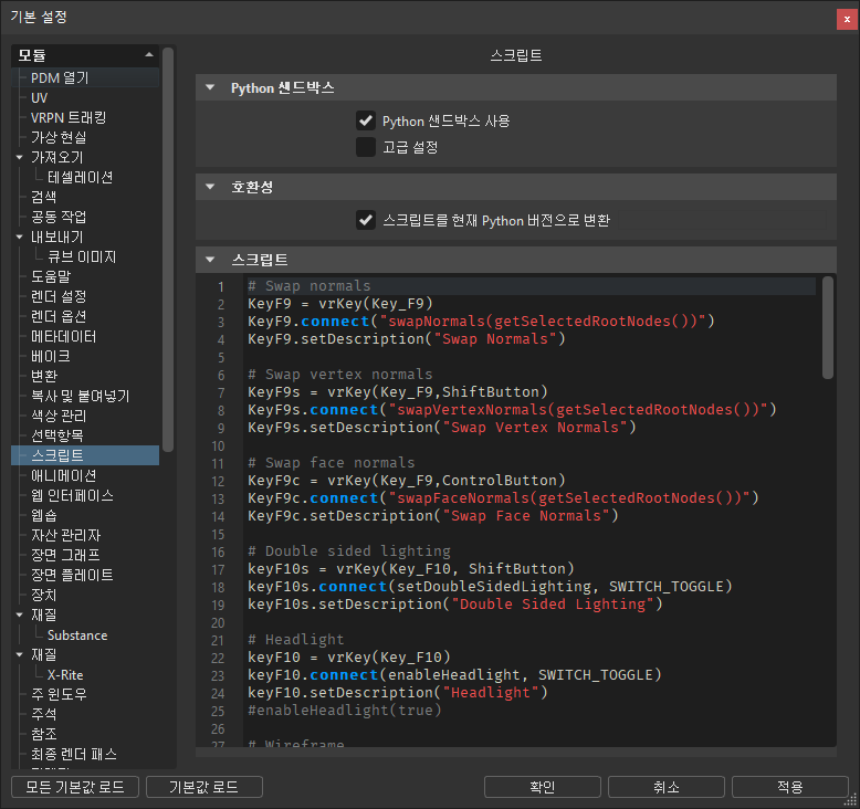

스크립트 편집기를 사용하여 스크립트 또는 스크립트 명령을 입력합니다. 이러한 스크립트 및 명령은 시작 시마다 실행됩니다. 자세한 내용은 도움말 > Python 문서에 있는 VRED Python 문서를 참조하십시오.
메뉴 막대에서 편집 > 기본 설정을 선택한 다음 대화상자의 왼쪽에서 일반 설정 > 스크립트를 선택합니다. 변경한 후 적용 및 저장을 눌러 저장합니다.

Python 샌드박스 사용 - Python 샌드박스를 활성화 또는 비활성화할 때 사용합니다. 샌드박스를 비활성화한 경우 스크립트 실행에 제한이 없습니다. 이 옵션을 활성화한 경우 Python 스크립트에서 새 네트워크 연결을 만들고, Python 입출력 모듈을 통한 파일 시스템 액세스를 제공하고, 새 프로세스를 시작하는 것이 차단됩니다.
고급 설정 - 예외를 구성하는 데 사용합니다. 이 옵션을 활성화한 경우 VRED는 추가된 함수에 대해 허용되는 함수를 확인하고 추가된 모듈 예외에 대해 허용되는 모듈을 확인합니다.
