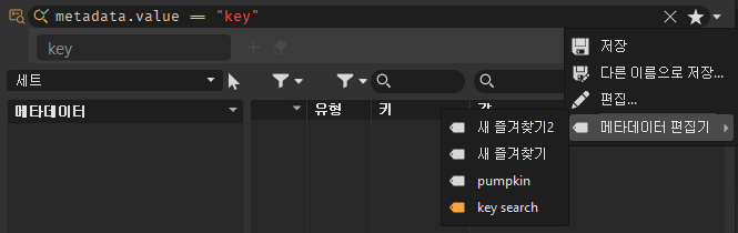

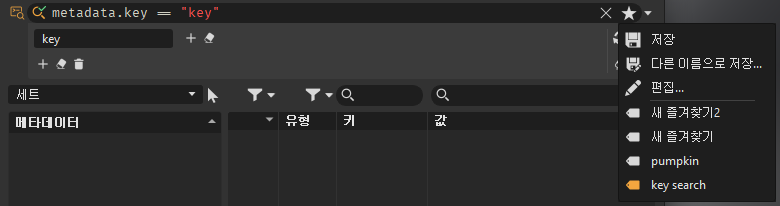

고급 검색 즐겨찾기
이 섹션의 옵션은 고급 검색 즐겨찾기의 동작에 영향을 줍니다.
메뉴 구조 - 즐겨찾기 메뉴 구조의 기본 동작을 선택합니다. 그룹화 및 플랫 중에서 선택합니다.
쓰기/파일 - 현재 저장된 즐겨찾기를 쓰는 데 사용되는 기본 파일을 설정합니다. 파일 추가를 클릭하여 다른 .json 파일을 목록에 추가합니다. 쓰기 열의 아이콘을 클릭하여 사용할 파일을 설정합니다. 목록에서 파일을 제거하려면 파일 옆에 있는 아이콘을 클릭하여 선택한 다음 파일 제거를 클릭합니다.
