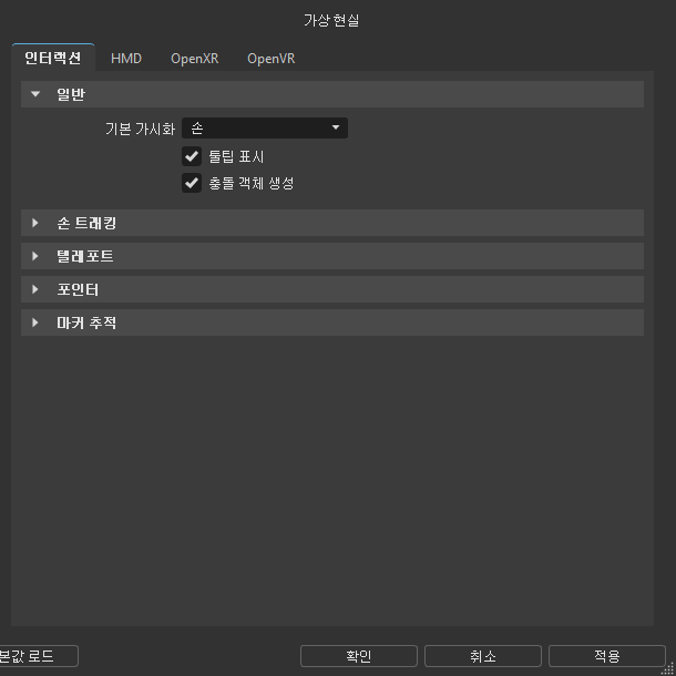

인터랙션 탭
다음 매개변수를 사용하여 VR에서 기본 일반, 손 트래킹, 텔레포트마커 트래킹 인터랙션을 설정할 수 있습니다.
일반
  • 기본 가시화 - 초기 세션을 시작할 때 VR 손과 컨트롤러 중에 어떤 것을 표시할지 설정합니다.
  • 툴팁 표시 - 컨트롤러 툴팁의 기본 가시성 동작을 설정합니다. 기본적으로 이 옵션은 켜져 있으며 컨트롤러에 대한 툴팁을 표시합니다.
  • 충돌 객체 생성 - 장면에서 모든 터치 센서 및 웹 엔진에 대한 충돌 객체 생성의 기본 상태를 설정합니다. 해당 옵션이 비활성화되면 VR 손 사용 시 터치 센서 및 웹 엔진과 인터랙션할 수 없습니다.
