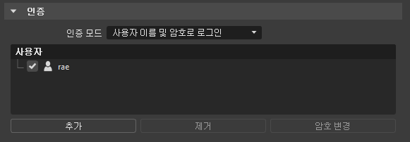

인증
보안이 한층 더 강화되지만 사용자가 로그인하여 암호를 입력해야 합니다.
  • 인증 모드 - 웹 서버에 대한 인증이 필요하지 않은 경우 인증 없음을 선택합니다. 사용자 및 암호를 설정하고 보안을 강화하려면 사용자 이름 및 암호를 사용하여 로그인을 선택합니다. 이 필드 아래의 버튼을 사용하여 사용자를 추가 또는 제거하고 암호를 변경할 수 있습니다.

  5. 인증 섹션에서 인증 모드를 사용자 이름 및 암호로 로그인으로 변경합니다.
  6. 추가 버튼을 클릭한 다음 사용자 이름 및 암호를 추가합니다.
  7. 적용 및 저장을 클릭합니다. 사용자 섹션에 새 사용자가 표시됩니다.
    사용자

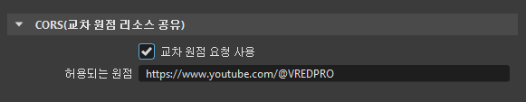

CORS(교차 원점 리소스 공유)
이 기능을 사용하면 VRED에서 실행되는 웹 응용프로그램에서 YouTube 동영상 재생과 같은 작업을 수행하기 위해 다른 웹 사이트의 컨텐츠에 액세스할 수 있습니다.
웹 인터페이스 기본 설정의 CORS
  • 교차 원점 요청 사용 - 웹 페이지의 리소스를 첫 번째 리소스가 제공된 도메인 외부의 다른 도메인에서 요청할 수 있습니다.
  • 허용되는 원점 - 교차 원점 요청 사용이 활성화된 경우에만 사용할 수 있습니다. 웹 인터페이스에서 교차 원점 요청 공유에 의해 표시될 URL 도메인을 입력합니다. 마우스 오른쪽 버튼 클릭 메뉴를 사용하여 허용되는 원점 목록을 수정할 수 있습니다.
