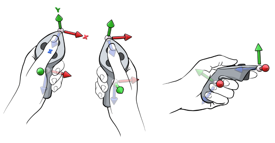

OpenXR의 VRED에서 아직 지원되지 않는 컨트롤러에 대한 백업 컨트롤러 모델이 구현되었습니다.

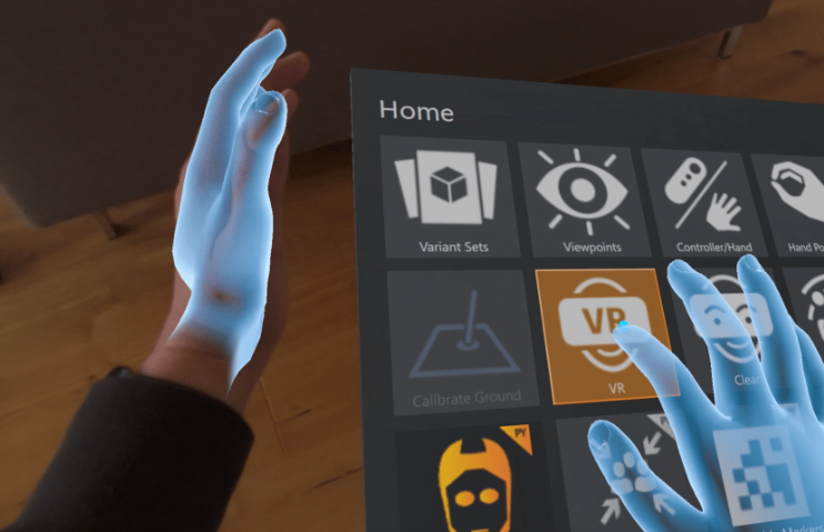

손 깊이 예측이 비활성화된 MR에서 이제 VR 메뉴 선택을 보다 수월하게 할 수 있도록 실제 손 위에 트래킹된 손이 표시되게 할 수 있습니다. MR에서 기본 동작으로 설정하려면 기본 설정 > 확장 현실 > 인터랙션 > 손 트래킹으로 이동하여 MR에서 트래킹된 손 표시를 활성화합니다.
