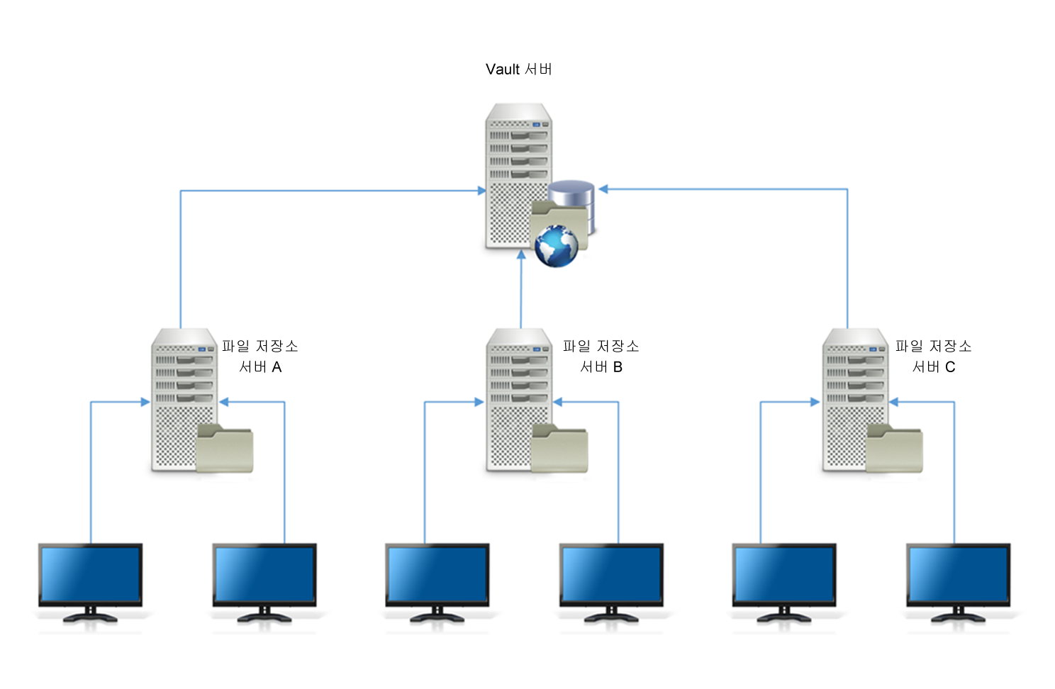

여러 사이트 환경을 사용하면 여러 위치에 흩어져 있는 모든 사용자가 한 위치에서 작업하는 것처럼 제품을 설계할 수 있습니다. 이 기능은 두 가지 다른 방법으로 사용할 수 있습니다.
첫 번째 방법은 모든 사이트의 데이터베이스를 중앙에 집중시키는 것입니다. 그림과 같이 Vault의 데이터베이스를 별도의 서버에 둘 수 있습니다.
두 번째 방법은 데이터베이스가 있는 기본 사이트와 기본 파일 저장소를 같은 서버에 두도록 설정하는 것입니다. 기본 사이트에 대부분의 사용자가 있으며 여기서 대부분의 설계 작업이 수행됩니다.
이러한 환경에서 사용자는 로컬 파일 저장소의 AutoCAD 도면, Inventor 조립품 또는 Microsoft Office 문서와 같은 데이터 파일을 엽니다. 모든 메타데이터를 중앙 데이터베이스에서 읽고 쓰므로 사용자는 WAN(Wide Area Network)에서 복사하는 경우보다 큰 파일을 훨씬 더 빠르게 열 수 있습니다.
