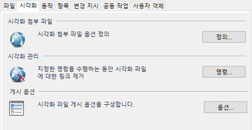

시각화 관리
Vault 설정 대화상자의 시각화 탭에서 시각화 첨부 파일을 구성하고, 시각화 파일을 관리하고, 게시 설정을 구성할 수 있습니다.
Vault 설정 대화상자의 시각화 탭 액세스
  1. 도구 > 관리 > Vault 설정을 클릭합니다.
  2. Vault 설정 대화상자에서 시각화 탭을 선택합니다.
시각화 첨부 파일
시각화 첨부 파일 섹션에서 정의를 클릭하여 파일 첨부를 사용하거나 사용하지 않도록 설정하고, 시각화 첨부 파일을 게시할 위치를 지정하고, DWF 경고를 사용하거나 사용하지 않도록 설정할 수 있습니다.
시각화 관리
시각화 관리 옵션을 사용하면 Vault의 데이터 파일과 해당 시각화 파일 사이의 링크를 끊는 명령을 지정할 수 있습니다.
게시 옵션
