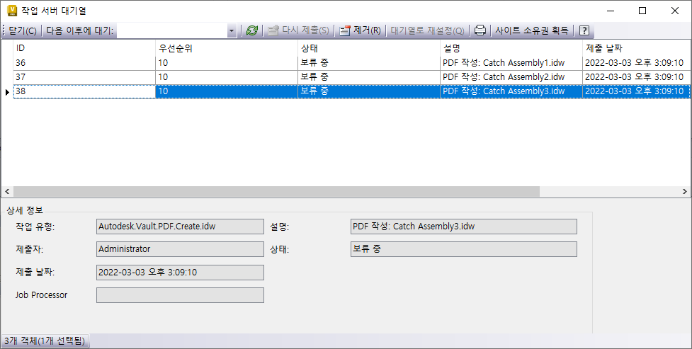

작업 서버 대기열 대화상자 이해
작업 서버 대기열 대화상자에서는 게시 대기 중인 작업을 관리할 수 있습니다. 이 대화상자에서는 작업 수동 인쇄, 일시 중단된 작업 다시 제출, 개별 작업 세부 정보 검토, 작업 대기열 정보 표시 방식 사용자화 등의 작업을 수행할 수 있습니다.

작업 서버 대기열 상세 정보
다음 표는 작업 서버 대기열 대화상자의 상세 정보를 설명합니다.
상세 | 설명 |
작업 유형 | 처리를 위해 제출된 작업의 유형입니다. 시각화 작업은 Autodesk.Vault.DWF.Create로 표시되며, 여기서 파일 확장자는 다음과 같습니다. |
제출자 | 대기열에 작업을 제출한 사용자의 이름을 표시합니다. |
제출 날짜 | 작업이 대기열에 제출된 날짜 및 시간을 표시합니다. |
Job Processor | 작업을 처리하기 위해 대기열에서 작업을 가져온 컴퓨터의 이름을 표시합니다. |
설명 | 대기열에 있는 작업에 대한 추가 정보를 표시합니다. 이 필드에는 DWF 작성: 파일 이름도 표시됩니다. |
상태 | 작업의 상태가 보류 중, 처리 중 또는 오류인지 표시합니다. |
결과 | 작업이 오류 상태인 경우에만 정보가 표시됩니다. |
작업 서버 명령
다음 표는 작업 서버 대기열 대화상자의 명령에 대해 설명합니다.
명령 | 설명 |
닫기 | 작업 서버 대기열 대화상자를 닫습니다. |
다음 이후에 대기 | 지정한 날짜 및 시간 후에 대기된 처음 1,000개의 작업을 필터링하여 리스트를 표시합니다. |
갱신 | 대기열을 갱신합니다. |
다시 제출 | 오류가 발생한 작업을 다시 처리합니다. 이 버튼은 작업이 오류 상태인 경우에만 활성화됩니다. |
제거 | 제출된 작업을 대기열에서 삭제합니다. |
대기열로 재설정 | Job Processor의 작업 예약을 제거합니다. |
인쇄 | 기본 프린터로 현재 대기열 그리드를 인쇄합니다. |
사이트 소유권 획득 | 해당 사이트에 제출된 작업을 처리합니다. Vault 클라이언트에서 작업을 제출하면 작업 대기열로 이동하고 해당 사이트에 연결된 Job Processor에서만 처리됩니다. 여러 사이트에서 파일이 전송되지 않도록 Job Processor는 다른 사이트로 제출된 작업을 처리하지 않습니다. |
폴더로 이동 참고: 특정 작업을 마우스 오른쪽 버튼으로 클릭하여 이 옵션을 표시합니다. | Vault에서 파일을 찾아 강조 표시합니다. |
