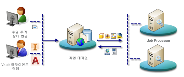

작동 방식
다음과 같은 경우 작업이 작업 서버로 제출됩니다.

작업 서버는 특정 서버와 그 서버에 연관된 처리 작업에만 로그인하는 방식으로 여러 사이트 환경을 지원합니다. 아래 그림에서처럼 사이트 B에 로그인한 모든 Job Processor는 사이트 B의 작업만 처리합니다. 사이트 A의 Job Processor의 경우에도 이와 마찬가지입니다.
