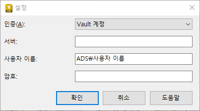

  1. 작업을 처리하려는 워크스테이션에서 Windows® 시작 메뉴로 이동하여 Autodesk Data Management ► Vault용 Autodesk Job Processor [버전]을(를) 선택하여 Job Processor 응용프로그램을 시작합니다.
  2. 관리 ► 설정을 선택하여 설정 대화상자를 표시합니다.
    참고: Job Processor가 일시 중지된 경우에만 설정 메뉴를 사용할 수 있습니다.
  3. 적절한 인증 방법을 선택합니다.
    • Vault 계정: 암호와 Vault 고유의 사용자 이름이 필요합니다.
      참고: 관리자가 암호 정책을 적용했는데 현재 암호가 요구사항을 충족하지 않으면 Vault 계정 암호를 변경하라는 메시지가 표시됩니다. Thick Client를 통해 로그인하거나 관리자에게 문의하여 암호를 변경하십시오.
    • Windows 계정: 자동으로 입력된 Windows Active Directory 자격 증명을 사용합니다.
    • 오토데스크 ID: 오토데스크 ID 자격 증명을 사용합니다.
  4. Job Processor가 처리할 작업을 가져올 원본 서버를 지정합니다.
  5. 이 워크스테이션 사용자의 사용자 이름과 암호를 입력합니다. Windows Active Directory를 사용하는 경우 이 정보가 자동으로 입력됩니다.
    오토데스크 ID를 선택하는 경우, Autodesk Account 계정에 로그인해야 합니다.
    • Autodesk - 로그인 대화상자에서 계정을 등록할 때 사용한 이메일 주소를 입력합니다.
    • 암호를 입력합니다.
    • 로그인을 클릭합니다.
  6. 확인을 클릭합니다.
  7. 파일 > 계속을 선택하여 지정된 서버에 로그인합니다.
    참고: 언제든지 파일 > 일시 중지를 선택하여 Job Processor를 중단하고 새 작업이 처리되지 않도록 할 수 있습니다. Job Processor가 작업을 처리하던 중이었다면 해당 작업이 먼저 완료됩니다.
