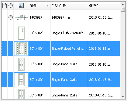

Vault에 있는 모든 패밀리 파일에 대해 검색
패밀리 로드 대화상자를 시작합니다.
검색 필드에 검색 문자열을 입력합니다.
입력한 문자열이 검색된 매개변수 리스트에 추가됩니다. 그리드에 검색 문자열과 일치하는 Vault 내의 모든 패밀리 유형이 표시됩니다. 그리드의 패밀리 유형에 대해 사용할 수 있는 매개변수 리스트가 매개변수 리스트에 표시됩니다.
그리드에서 하나 이상의 패밀리 유형을 선택하고 로드를 클릭합니다.

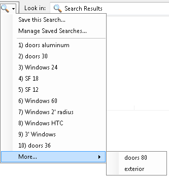

검색 저장
패밀리 로드 대화상자를 시작합니다.
검색 필드에 입력하거나 범주 유형 리스트에서 범주를 선택하여 검색을 실행합니다.
검색 텍스트 상자 옆에 있는 드롭다운 버튼을 클릭하고 이 검색 저장을 선택합니다.
검색 구성이 저장됩니다.
검색 로드
패밀리 로드 대화상자를 시작합니다.
검색 텍스트 상자 옆에 있는 드롭다운 화살표를 클릭하고 로드할 저장된 검색을 선택합니다.

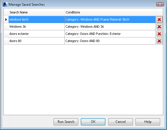

패밀리 로드 대화상자를 시작합니다.
검색 텍스트 상자 옆에 있는 드롭다운 화살표를 클릭하고 저장된 검색 관리를 선택합니다.
저장된 검색 관리 대화상자가 열립니다.
저장된 검색의 이름을 바꾸려면 이름 필드를 클릭하고 문자를 수정합니다.
검색을 삭제하려면 해당 검색 행 옆에 있는 삭제 버튼
을 클릭합니다.
변경 내용을 저장하고 저장된 검색 관리 대화상자를 닫으려면 확인을 클릭합니다.
선택한 검색을 실행하려면 검색 실행을 클릭합니다.
저장하지 않고 종료하려면 언제든지 취소를 클릭합니다.
