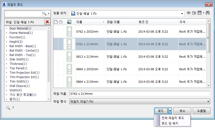

  2. Autodesk Revit Vault 리본에서 패밀리 로드를 선택합니다.
    패밀리 로드 대화상자가 열립니다.
  3. 패밀리 로드 대화상자에서 다음 작업을 수행할 수 있습니다.
    • 패밀리 유형 검색범주 및 패밀리 파일을 기반으로 패밀리 유형을 검색하거나 검색 필드 에 문자열을 입력하여 패밀리 유형을 검색할 수 있습니다.
      참고: 관리자가 ADMS Console에서 Revit 인덱싱 서비스를 사용하도록 설정해야 사용자가 패밀리 유형을 검색할 수 있습니다.
      검색 기준 작성에 대한 자세한 내용은 Revit 패밀리 파일 검색을 참조하십시오.
    • 패밀리 파일을 기반으로 패밀리 유형 찾아보기 – 패밀리 파일을 클릭하고 로드할 패밀리 유형으로 드릴다운하여 Vault에서 패밀리 유형을 찾아볼 수 있습니다.
    • Vault 검색 – 찾기 버튼 을 클릭하고 Vault 검색 대화상자에서 검색 기준을 입력하여 특정 파일을 찾을 수 있습니다.
      검색 기준 작성에 대한 자세한 내용은 Vault 검색을 참조하십시오.
  4. 다음 작업 중 하나를 수행합니다.
    • 하나 이상의 패밀리 유형을 선택하고 로드를 클릭합니다.
    • 로드할 패밀리에서 단일 패밀리 유형을 선택하고 로드 드롭다운에서 전체 패밀리 로드를 선택합니다.
      패밀리의 모든 패밀리 유형이 로드 됩니다.
      참고: 전체 패밀리 로드는 패밀리의 패밀리 유형 개수에 따라 완료하는 데 시간이 걸릴 수 있습니다.
    • 패밀리에서 활성 모형으로 로드한 후 배치할 단일 패밀리 유형을 선택하고 로드 드롭다운에서 로드 및 배치를 선택합니다.
      활성 모형에서 패밀리 유형을 배치할 요소를 클릭합니다.
