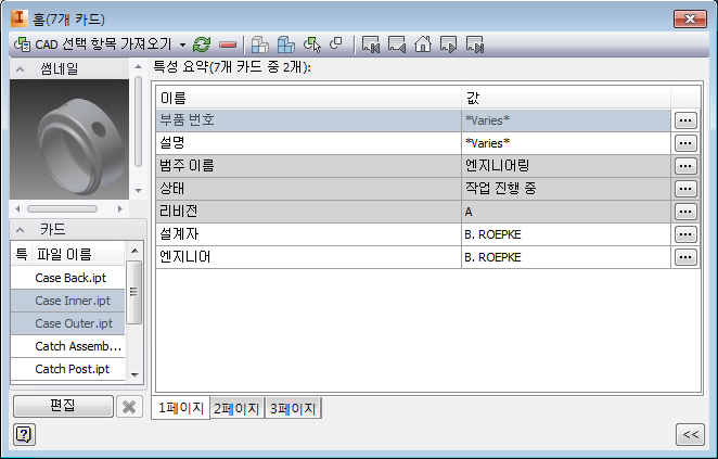

데이터 카드 기능은 단일 지점 액세스를 통해 파일 또는 파일 그룹에 지정된 메타데이터에 대한 알맞은 요약을 제공합니다. 데이터 카드를 사용하면 Inventor 응용프로그램을 종료하지 않고도 파일의 Vault 상태를 확인하고 파일의 썸네일을 볼 수 있으며 특성 정보를 검토 및 수정할 수 있습니다.
CAD 캔버스나 모형 또는 Vault 검색기 리스트에서 부품을 선택할 때마다 캔버스 및 리스트에서 해당 부품이 강조 표시되고 해당 부품에 대한 관련 정보를 표시하도록 데이터 카드가 자동으로 업데이트됩니다.
참고: 검색기 리스트에서 여러 부품을 선택하면 CAD 캔버스에서 해당 부품이 선택되지만 데이터 카드는 업데이트되지 않습니다. 여러 데이터 카드 업데이트에 대한 자세한 내용은 카드 데크 작업 항목을 참조하십시오.
이와 유사하게 카드 데크에서 데이터 카드를 선택하면 CAD 캔버스 및 모형 또는 Vault 검색기 리스트에서 해당 부품이 선택됩니다.
카드 데크
데이터 카드는 개별 카드로 표시하거나 여러 파일을 한층 빠르게 참조할 수 있도록 카드 데크로 함께 그룹화할 수 있습니다. 또한 데이터 카드에는 손가락 끝 뷰 및 전체 데이터 카드 뷰라는 두 가지 뷰가 있습니다.
