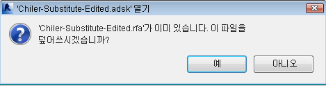

변경 사항을 로컬 드라이브의 파일에 덮어쓰려면 예를 클릭하고, 취소하려면 아니오를 클릭합니다.
