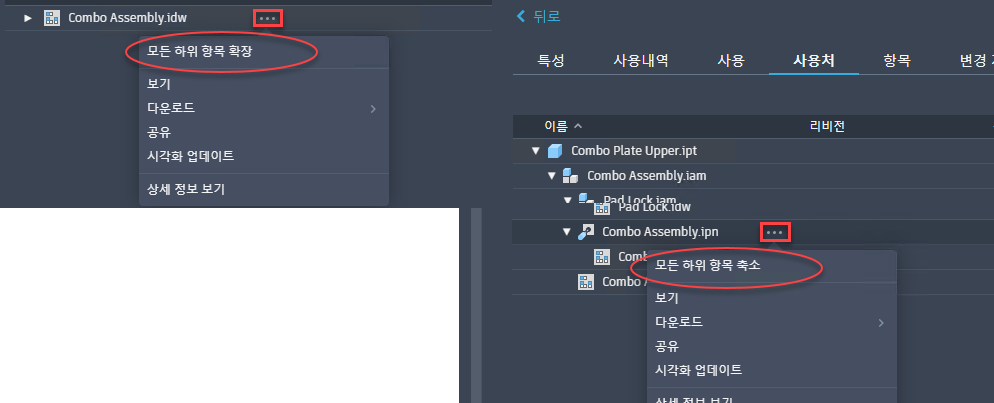

전체 하위 항목 확장/전체 하위 항목 축소
트리 뷰에서 축소된 행을 확장하려면
마찬가지로, 확장된 행을 축소하려면 상위 행 위에 마우스를 놓고 타원 아이콘(...)을 선택하여 "전체 하위 항목 축소"를 선택합니다.
