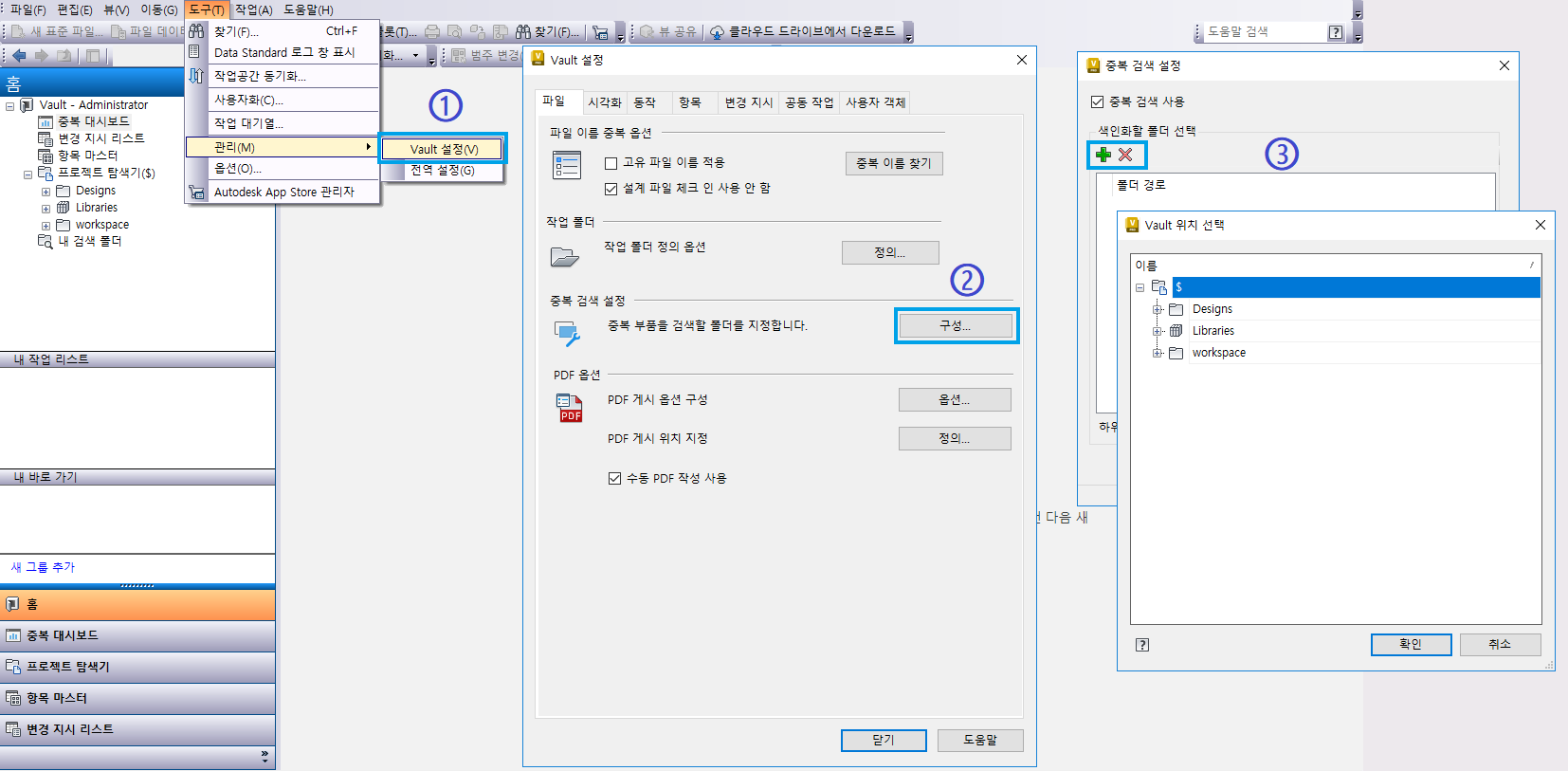

Vault Client에서 폴더 구성
Vault 설정 대화상자에서 검색 범위를 정의합니다. 부품을 색인화할 폴더를 지정합니다.
관리자와 구성 관리자만 중복 검색 설정을 구성할 수 있는 권한이 있습니다.

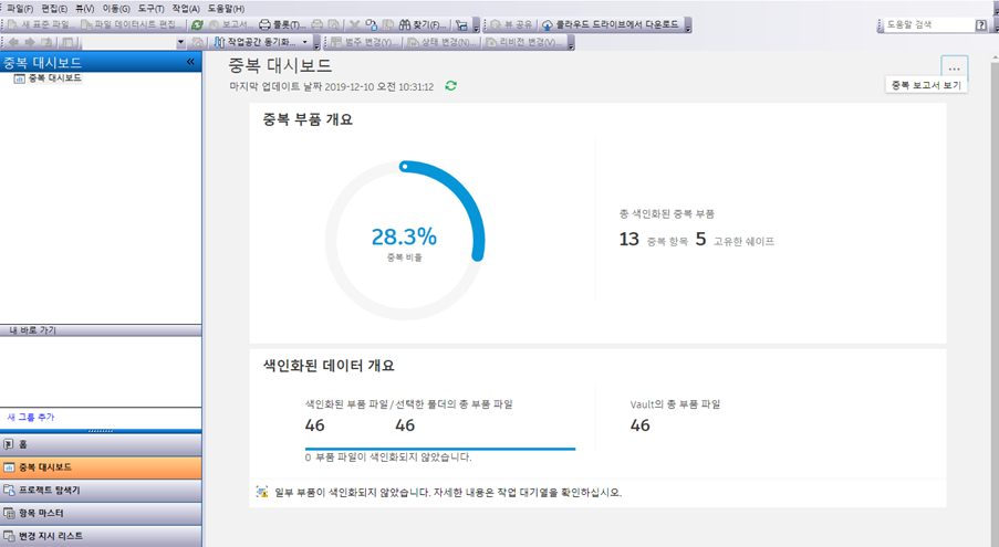

중복 부품 데이터가 있는 대시보드 보기
파일이 색인화된 후에는 중복 대시보드에서 데이터를 볼 수 있습니다. Vault Client에서 중복 대시보드를 클릭합니다. Excel, PDF 또는 Word 형식으로 내보낼 수도 있는 중복 부품 보고서를 볼 수 있습니다.

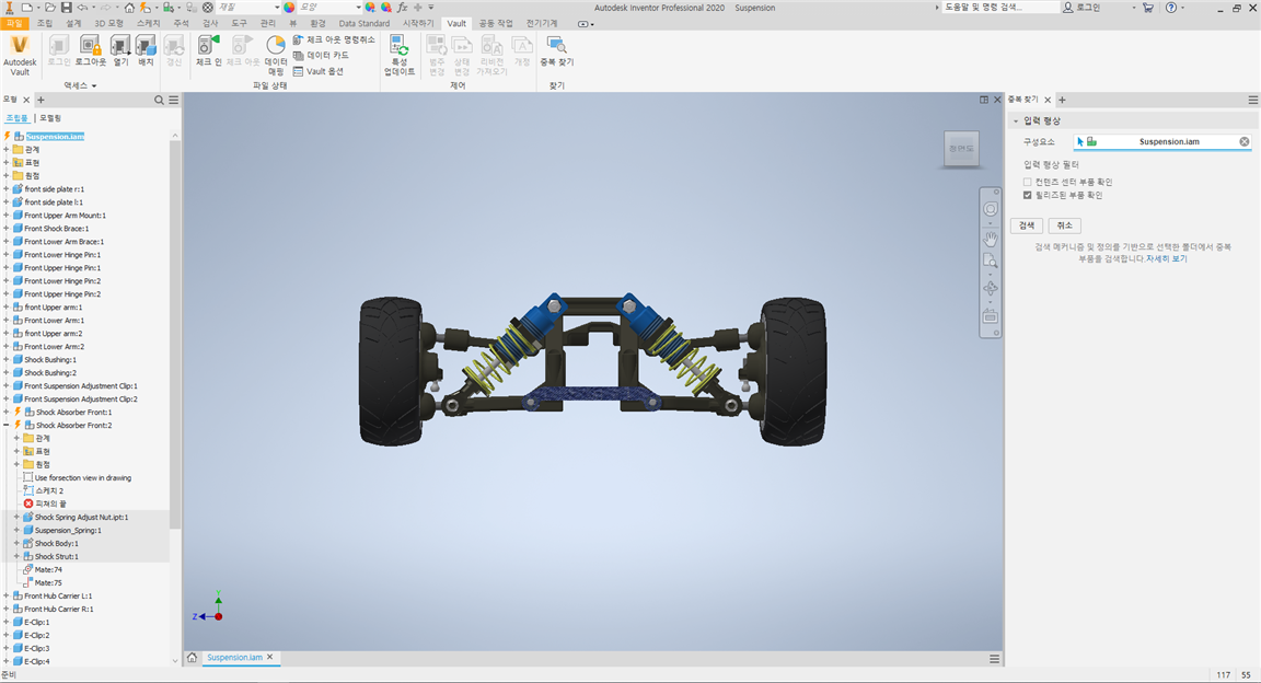

Inventor에서 중복 부품 검색
  1. Inventor에서 조립품을 열고 중복 검색 설정을 활성화하여 해당 조립품을 Vault에 연결합니다.
  2. Vault 탭에서 중복 찾기 명령을 클릭합니다.
  3. 중복 항목(부품, 조립품, 부분조립품)을 검색할 입력 형상을 선택한 다음, 검색을 클릭합니다. 또한 검색 중에 컨텐츠 센터 및 릴리즈된 부품을 확인할 수 있는 옵션도 있습니다.
자세히 알아보려면 여기를 클릭하십시오.

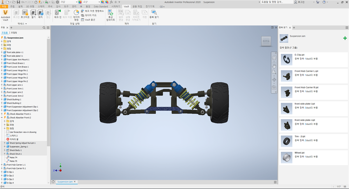

검색 결과 보기 및 중복 부품 대치
조립품 내에 있는 부품 파일의 중복 항목이 중복 찾기 패널에 표시됩니다. 조립품 내에서 검색할 때 중복 그룹이 먼저 표시됩니다. 그룹을 클릭하여 Vault에서 중복 부품 파일을 검토합니다.
검색 결과를 필터링할 수도 있습니다.
각 중복 파일에 대해 대치, 배치, 열기, 상세 정보 표시 및 Vault로 이동 옵션을 사용할 수 있습니다.
