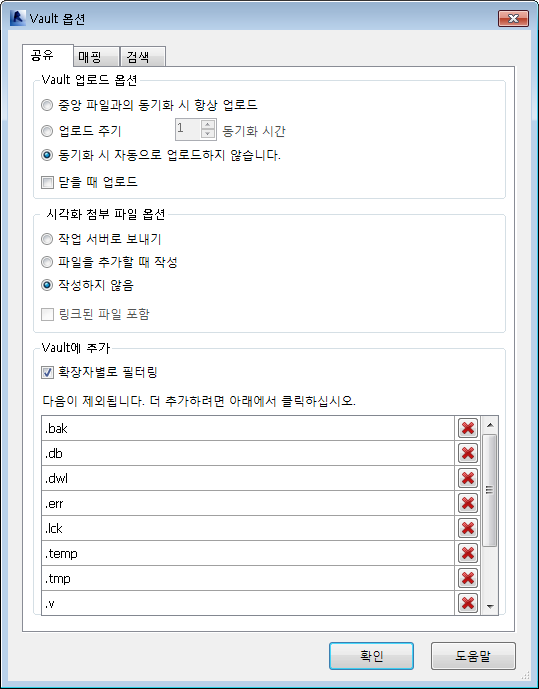

공유 탭에서 동기화 및 시각화 첨부 파일 옵션을 구성합니다.
Vault 업로드 옵션
Vault 업로드 옵션을 사용하여, 동기화된 파일이 Vault에 추가되는 시점을 구성할 수 있습니다.
시각화 첨부 파일 옵션
시각화 첨부 파일 옵션은 Revit용 Vault 애드인을 통해 파일이 추가될 때 시각화 파일이 작성되는 방법을 제어합니다.
작업 서버로 보내기 – 파일이 Vault에 추가되면 작업이 활성 작업 서버에서 대기됩니다.
파일을 추가할 때 작성 – 추가 프로세스 동안 각 파일은 시각화 파일을 생성합니다.
작성하지 않음 – 파일이 Vault에 추가될 때 시각화 파일이 생성되지 않습니다.
링크된 파일 포함 – 위에 나열된 모든 선택 옵션이 링크된 파일에도 적용되도록 합니다.
Vault에 추가
Vault에 추가 섹션에서 Vault에 추가할 수 없는 파일 유형을 구성합니다.
파일 확장자가 나열되면 파일 추가 또는 폴더 추가 명령을 사용하여 해당 파일 유형을 Vault에 추가할 수 없습니다.
나열된 확장자를 가진 파일을 필터링하지 않으려면 확장자별로 필터링 확인란을 선택 취소합니다. 이렇게 하면 리스트를 유지하면서 필요에 따라 필터를 켜고 끌 수 있습니다.
