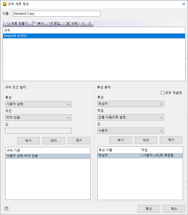

규칙 세트 정의
규칙 세트에는 하나 이상의 규칙이 포함되어 있습니다. 각 규칙은 하나 이상의 조건에 의해 정의되며, 해당 조건이 충족될 경우 특정 파일 특성 및 동작 설정이 대상 파일에 지정됩니다.
중요: 규칙에 둘 이상의 조건이 있는 경우 모든 조건이 만족되어야만 결과 특성 동작이 적용될 수 있습니다.
규칙 세트 정의 대화상자에서 규칙이 작성되고 편집되며 삭제됩니다.
규칙 세트 정의 대화상자 인터페이스
규칙 세트 정의 인터페이스에 대한 자세한 내용은 다음 표를 참고하십시오.

규칙 조건 빌더 |
특성 드롭다운 메뉴 | 조건의 기준을 작성하기 위한 특성입니다. |
조건 드롭다운 메뉴 | 지정된 특성 동작을 대상 파일에 지정하기 위해 특성이 규칙에 대해 충족해야 하는 조건입니다. 조건 옵션에는 다음이 포함됩니다. - 포함
- 포함하지 않음
- 비어 있음
- 비어 있지 않음
- 일치
- >(보다 큼)
- <(보다 작음)
중요: 규칙에 둘 이상의 조건이 있는 경우 모든 조건이 만족되어야만 지정된 특성 동작이 적용될 수 있습니다. |
값 | 조건에 특정값이 필요한 경우 여기에 값이 정의되어야 합니다. 예를 들어 복사 작업 중 도면 파일이 다르게 처리되도록 지정할 수 있습니다. 이를 위해 다음 작업을 수행합니다. - 파일 확장자 특성 선택
- 일치 조건 선택
- 값으로 dwg를 입력합니다.
이제 확장자가 .dwg인 모든 파일은 지정된 특성 동작을 트리거합니다. |
추가 | 추가를 클릭하여 규칙에 조건을 추가합니다. |
대치 | 기존 조건을 선택하고 특성, 조건 또는 값 필드를 업데이트합니다. 대치를 클릭하여 조건의 기준을 정의한 새 기준으로 대치합니다. |
제거 | 기존 조건을 선택하고 제거를 클릭하여 규칙에서 삭제합니다. |
규칙 조건 리스트 | 현재 규칙에 대해 작성된 조건 및 기준을 나열합니다. 조건이 나열되는 순서는 파일이 지정된 특성 동작을 트리거하기 위해 기준을 충족해야 하는 순서입니다. |
특성 동작 참고: Vault 내에 매핑되지 않은 사용자 정의 특성은 Copy Design 중에 전송됩니다. |
모두 재설정 확인란 | 대상 파일에서 원본 파일 동작을 재설정합니다. 대상 파일에는 Vault에 추가된 새 파일과 동일한 특성 및 동작 설정이 있습니다. |
특성 드롭다운 메뉴 | 특성 동작 조건에 대한 특성입니다. |
작업 드롭다운 메뉴 | 대상 파일에서 선택한 특성에 적용하려는 작업입니다. 작업 옵션은 다음과 같습니다. - 재설정–대상 파일의 특성값을 Vault에 추가된 새 파일의 특성값으로 재설정합니다. 이 값은 선택된 특성에 따라 기본값 또는 공백일 수 있습니다.
- 빈 상태로 설정–대상 파일의 특성값을 지우고 빈 상태로 둡니다. 할당 규칙에서 새 파일에 대해 기본값이 설정되어 있어도 이 특성은 비어 있는 상태로 유지됩니다.
- 값을 다음으로 설정–대상 파일의 이 특성에 적용될 값임을 알 수 있도록 값 드롭다운 메뉴를 활성화합니다.
- 값 복사 위치 - 선택한 파일에서 특성 값을 복사할 수 있도록 값 드롭다운 메뉴를 활성화합니다.
값 드롭다운 메뉴 | 대상 파일의 선택한 특성에 사용할 값입니다.
사용할 수 있는 값은 다음과 같습니다. - 파일 이름–확장자 없는 대상 파일 이름입니다.
- 사용자-현재 로그인한 사용자의 계정 이름입니다.
- 표시 이름 - 현재 로그인한 사용자의 표시 이름입니다.
- 원본 파일 이름–원본 파일 이름입니다.
- 복사 날짜-파일이 복사된 날짜입니다.
- iLogic 규칙 제거–이 값은 문자열이 제거된 문자 데이터 유형입니다.
추가 | 추가를 클릭하여 정의된 특성 동작을 규칙에 추가합니다. |
대치 | 기존 특성 동작을 선택하고 특성, 작업 또는 값 필드를 업데이트합니다. 대치를 클릭하여 특성 동작을 정의한 새 기준으로 대치합니다. |
제거 | 기존 특성 동작을 선택하고 제거를 클릭하여 규칙에서 삭제합니다. |
특성 이름 및 작업 리스트 | 조건이 충족되면 영향을 받는 특성과 수행되는 작업을 나열합니다. 값을 지정하는 경우 작업에 값 세부 사항이 포함됩니다. |
