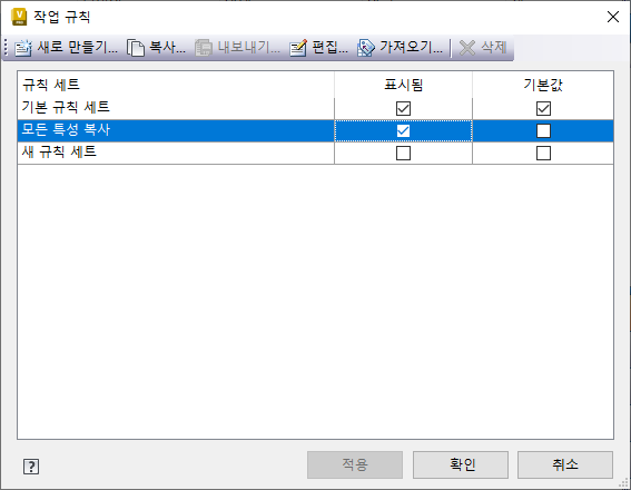

작업 규칙 대화상자에서 작업 규칙 세트를 작성, 편집 및 삭제할 수 있습니다.
중요: 이 항목은 Vault Professional 사용자를 위한 것입니다.
규칙 세트는 복사 작업 중에 파일 특성 동작을 결정하는 특성 규칙 집합입니다.
규칙 세트 관리
참고: 작업 규칙을 수정하려면 Vault 관리자여야 합니다.
  1. 도구막대에서 옵션 > 작업 규칙 > 정의를 클릭하여 작업 규칙 대화상자를 엽니다.
  2. 새로 만들기를 클릭하여 작업 규칙 세트를 정의합니다.
  3. 기존 규칙 세트를 선택하고 복사를 클릭하여 동일한 조건 및 특성 설정의 새 규칙 세트를 작성합니다.
  4. 기존 규칙 세트를 선택하고 내보내기를 클릭하여 규칙 세트를 XML 파일로 원하는 위치에 내보냅니다.
  5. 기존 규칙 세트를 선택하고 편집을 클릭하여 기존 조건 및 특성 설정을 변경합니다.
  6. 기존 규칙 세트를 선택하고 가져오기를 클릭하여 원하는 위치에서 기존 규칙 세트를 가져옵니다.
  7. 규칙 세트를 선택하고 삭제를 클릭하여 규칙 세트를 작업 규칙 리스트에서 완전히 제거합니다.
  8. 확인을 클릭하여 변경 사항을 저장합니다.
