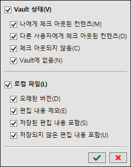

Vault 검색기 필터링
필터 메뉴에 액세스하여 Vault 검색기에서 나열된 파일을 필터링할 수 있습니다.
- 현재 체크 아웃한 파일만 나열하려면 나에게 체크 아웃됨을 선택합니다.
- 다른 사용자가 체크 아웃한 파일만 나열하려면 다른 사용자에게 체크 아웃됨을 선택합니다.
- 체크 아웃되지 않은 파일만 나열하려면 체크 아웃되지 않음을 선택합니다.
- 오래된 파일만 나열하려면 오래된 버전을 선택합니다.
- 현재 Vault에 없는 파일만 나열하려면 Vault에 없음을 선택합니다.
- 편집하지 않은 파일만 나열하려면 편집하지 않음을 선택합니다.
- 로컬로 편집한 후 저장된 파일만 나열하려면 저장된 편집을 선택합니다.
- 로컬로 편집되었지만 아직 저장되지 않은 파일만 나열하려면 저장되지 않은 편집을 선택합니다.
또한 Vault 상태 또는 로컬 파일을 선택하고 해당 범주의 모든 옵션을 선택할 수 있습니다.
