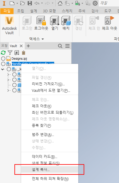

Inventor의 Vault 검색기에서 파일을 마우스 오른쪽 버튼으로 클릭하고 설계 복사를 클릭합니다.
설계 복사 대화상자가 열립니다.

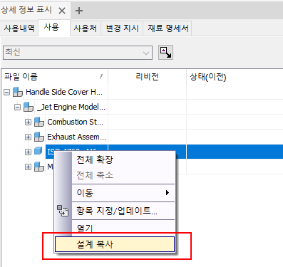

Inventor의 Vault 검색기에서 파일을 마우스 오른쪽 버튼으로 클릭하고 상세 정보 표시를 클릭합니다.
상세 정보 표시 대화상자에서 사용 또는 사용처 탭을 선택합니다.
파일을 마우스 오른쪽 버튼으로 클릭한 다음 Copy Design을 선택합니다. 설계 복사 대화상자가 열립니다.
