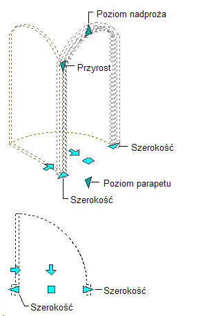

Uchwyty wymiarów drzwi
Wiele etykiet uchwytów zawiera dodatkowe informacje na temat sposobu ich użycia.

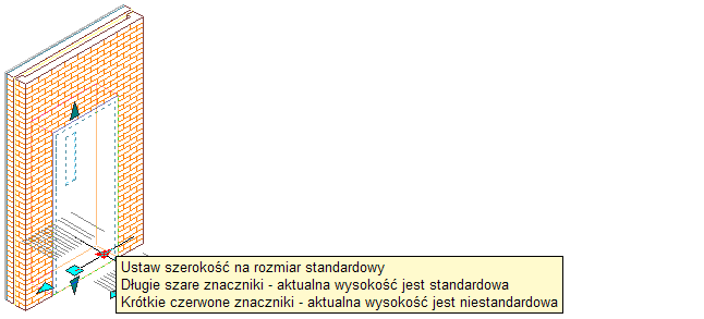

Wyświetlanie etykiety dla drzwi o standardowym rozmiarze
